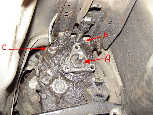

Определился с коробкой - Getrag. Вот только какая она? 240 или 242. В букваре пишут что типа 242.
Попробовал снять сальники, мало то получилось. Открутил кардан, на этом пока все и встало...
На рисунке:
- Кто как откручивал гайку А? я ниодним ключом подобраться не смог, видимо какую-то особую головку надо. К стати на сколько там гайка?
- Как снять сальник штока (что под стрелкой В)?
- что за датчик под стрелкой С?
Это что касается коробки...
не потеме, но спрошу...
- Как открутить гайку шкива коленвала? Он сволочь проворачивается. В букваре написано что надо использовать блокиратор маховика. Но от куда же у меня такой блокиратор? Как еще можно маховик заблокировать?

« Ответ #15 : 23 Ноября 2007, 09:36:53 »
гайка откручивается путём блокировки "поросёнка" об кузов аццким разводным ключём. усилие на гайке ЛОМОВОЕ. подлазить туда - высокой торцевой головкой. Размер не помню. кажется 34.
сальник штока - вырвать шилом
датчик - задней педерачи
