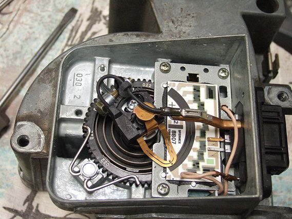

« Ответ #25 : 13 Сентября 2013, 11:31:55 »
Да нет там никакой схемы, датчик температуры и переменный резистор:
Рекомендуем почитать по теме m20 задержка при нажатии газа, когда обороты спадают задыхается

« Ответ #26 : 13 Сентября 2013, 13:15:38 »
audi-вод недавно один доказывал что эти дмрв не ремонтопригодны...с ним не спорил,он кохозит на свою "старушку" от "волги" ???

« Ответ #27 : 13 Сентября 2013, 16:37:10 »
Ну да, если дорожка протерлась, то чинить там особо нечего. Но у автора явно что-то отвалилось. Думаю, отгнило где-нибудь в районе разъема или побывали шаловливые ручки.
Заклинивающую лопату тоже можно вылечить, если причина - пыльно-маслянистый налет на стенках.
  • Сообщений: 805
  • Репутация +88/-3
  • Локация: Брянск
« Ответ #28 : 13 Сентября 2013, 16:58:19 »
то есть дорожку ремонтировать/восстанавливать нет ваиантов вообще,или всё-таки есть какие-то хитрые материалы и способы?информации в инернете по этой тме нет,может местные гуру чего умеют... ::)
  • BMW E30 325iX *86 ... не дёшево,но сердито...м20в25 -> turbo
  • Врос в е30
  • Сообщений: 16333
  • Репутация +10526/-59
« Ответ #29 : 13 Сентября 2013, 18:56:42 »
Варианты есть. Первый вариант - натереть дорожку простым карандашом. Говорят, хватает ненадолго, однако нечестному человеку хватит, чтобы за это время продать ее не слишком проницательному покупану.
Второй вариант - покрыть дорожку каким-то хитрым токопроводящим лаком. Тут как-то раз обсуждалась эта тема, но подробностей я не понмю, и какой именно лак следует использовать - тоже. Не думаю, что хватит надолго, но всеяко не на день.
Третий вариант - очень интересный, некие умельцы делают и продают аналогичные самодельные платы. Вместо дорожки у них - ряд медных секторов. Насколько долговечно - не знаю. Подозреваю, что не супер - на стыках между секторами бегунок может заедать, изнашиваться и протирать медь. Кажется, они рекомендовали залить секторы тоже каким-то веществом, чтобы все это подольше служило.
А, да, еще есть самый отличный вариант, мне его посоветовали в представительстве бош, когда я у них пытался купить плату отдельно от расходомера по указанному на ней номеру. Они мне говорят: "открутите плату, сдвиньте ее в пределах люфта отверстий под винты, или даже немного расточите их". Этот метод я знал и без них, он самый простой и беззатратный. И, вероятно, самый долговечный, если только до нас его еще не применяли. Еще я подозреваю, что сам бегунок тоже изнашивается и может со временем быстрее протирать дорожку даже в "нетронутом" месте.

« Ответ #30 : 13 Сентября 2013, 19:01:31 »
Мне не понятно почему никто не нашёл как изготовить нормальную копию платы. Ну должны же умельцы электронщики знать как состряпать такую штуку. Единственное что конечно возможно в таком случае придётся перенастраивать расходомер, но это мелочи.

« Ответ #31 : 13 Сентября 2013, 19:17:25 »
спасибо,подробнее и не получилось бы наверно,и варианты по сути описаны практически все возможно-доступные в обычных условиях... ^-^

  • Сообщений: 32755
« Ответ #33 : 13 Сентября 2013, 21:57:03 »
Abra, спасибо за инструктаж, в принципе опыт травли плат есть, но надо смотреть что там уже подробнее, когда время появится вскрыть свой старый и, если что-то получится, обязательно напишу!
Медный вариант здесь у кого-то можно купить за дёшево, нет смысла травить, а нормальный травлей не сделать. :)

« Ответ #34 : 13 Сентября 2013, 22:13:25 »
скорее всего упирается изготовление копии именно в материал той самой "дорожки" под бегунком
  • Сообщений: 32755
« Ответ #35 : 13 Сентября 2013, 23:09:45 »
Графит? Что, ни в одном городе в стране не делают графитовые дорожки? У немцев сверхсекретная технология? Смешно...

« Ответ #36 : 14 Сентября 2013, 01:54:14 »
Сдвинь плату для начала. Если не вскрывался расходомер, то просто открутить и максимум вверх подтянуть платку. И всё. Езди. А 7500- это ж блин 250 уев. Да уж, загнули ребята.

« Ответ #37 : 14 Сентября 2013, 16:26:02 »
но если никто так и не делает точную копию,то возможно не сверхсекретные но какие-то особенные технологии это точно
