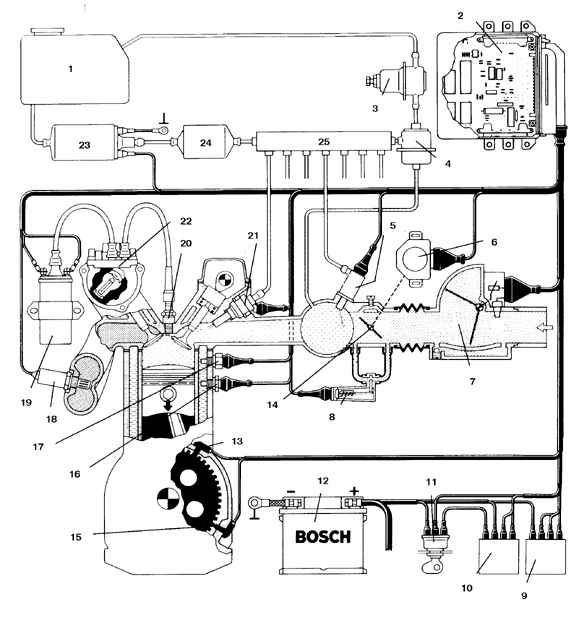

Датчик дроссельной заслонки попробую посмотреть (это номер 6?), но вот чего она глохнет-то когда газ перестаешь трогать?

Да, ДПДЗ это 6. Бензином - это хуже. Это в пользу проблем в расходомере.
Схема, похоже, от джетроника или мотроника 1.0, я вижу на ней пусковую форсунку, два датчика положения коленвала и непонятные коробки 9 и 10. Хотя бегунок на распредвале. Странно. Может, на М1.0 была пусковая форсунка? Короче, в мотронике 1.3 все немного иначе.

Я выяснил, у меня 1.3, как и предполагалось, а схема просто взята из всё того же руководства (ссылка выше), которое сделано в стиле "на всё подряд".
