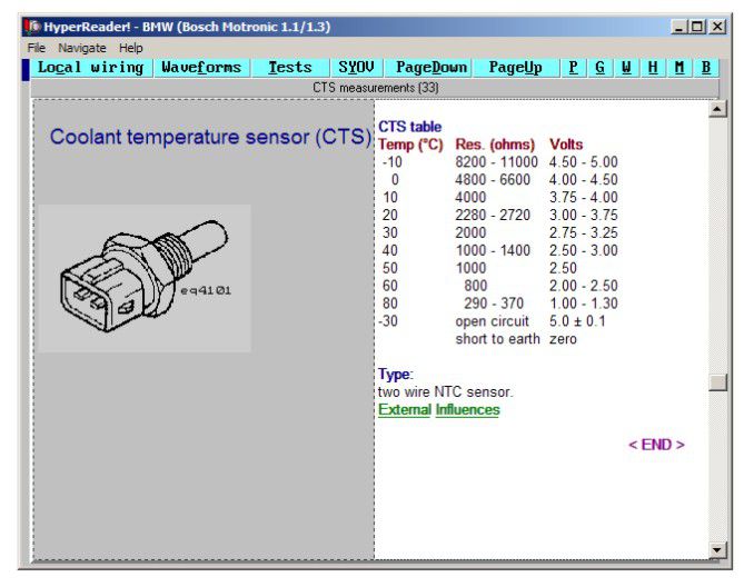

Вот что говорит мануал по мотронику:
Correction factors are then applied for starting, idle, deceleration and part and full-load operation. The main correction factor is engine temperature (CTS).
условно переведу:
Корректировки применяются для старта, хх, снижения оборотов и работе при частичной и полной нагрузке. Основным фактором является температура двигателя (датчик температуры ОЖ).
Иными словами уже первая страница мануала наводит меня на мысль о том, что неисправность может быть связана с неверными показаниями температурного датчика у меня. Потому как, кстати, он начал глючить тоже в конце лета - начале осени, когда случилась первая "поломка". И хотя неисправен у меня скорее всего (тут видимо я не узнаю, пока не поменяю его) датчик, который идёт к приборке, я где-то на форуме прочитал, что к мозгам все-таки подключены оба датчика.
Но это всё лишь мысли вслух.
Кстати, может ли датчик "вылететь" от перегрева? Наверное, да? И если вдруг сломался один - стоит ли поменять второй? Можно их как-то проверить, не вынимая? Вынимая? Может стоит просто поменять оба? По принципу новый - не старый =)
  • не торопясь ищу е30
  • Сообщений: 1611
  • Репутация +119/-7
  • Возраст:56
« Ответ #66 : 25 Апреля 2014, 01:14:09 »
К мозгам подключен только один датчик, голубенький двухконтактный. Одноконтактный коричневый - в приборку. От перегрева сломаться не может. Внутри него терморезистор. Где-то в инетах есть таблица зависимости его сопротивления от температуры. Соответственно, можно проверить не снимая, замерив его сопротивление мультиметром (зная, конечно, тепературу окружающей среды), или проверить снявши, путем того же замера сопротивления при окунании датчика в воду различной (известной) температуры.  Вполне достаточно проверить не снимая, чтобы убедиться в отсутствии обрыва, КЗ или ненормального отклонения от номинала.
Вот, нашел. Ммм.., пожалуй правильнее будет мерять не сопротивление, а напряжение, чтобы убедиться в нормальной коннекции с мозгами.

« Ответ #67 : 25 Апреля 2014, 01:26:26 »
Спасибо, kostas!
А нет ли похожей таблички для датчика приборки?
Не обязательно мерять напряжение, нужно лишь проверить, поступает ли на него 5В с мозга, а так уж сопротивление смотреть, ведь с надетой фишкой, где мерять-то?)
И ведь это скрин инструкции какой-то? Где бы её достать?

Таблички для датчика приборки нету. С надетой фишкой можно сдернуть резинку с фишки и будет доступ к контактам.
Прога вот http://yadi.sk/d/BYjijaC2NBEbr , она слегка косячная, может перестать запускаться через какое-то время.
  • Сообщений: 32755
« Ответ #69 : 25 Апреля 2014, 09:49:49 »
Я бы не стал сдёргивать эту резинку. Достаточно сопротивление померить, сравнить с таблицей и убедится что оно меняется. Напругу мозги сами стабилизируют и разбираются с этим. Ну проверить приходит ли оно можно, так-же можно провзонить проводку.
