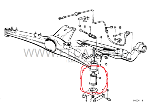

И еще такое бывает когда гуммилагеры убиты в ноль. Ну а про пыльники :D
что такое гуммилагеры? и где стоят) Раз пыльники стояли значит они нужны, я думаю что немецкие конструкторы не просто так их туда вкорячили)

« Ответ #8 : 16 Сентября 2013, 07:10:37 »
Гуммилагеры-это сайлентблоки балки.Деталь №3.

« Ответ #10 : 16 Сентября 2013, 19:11:52 »
Благодарю, нашел таке штуки новые, лежат в багажнике.

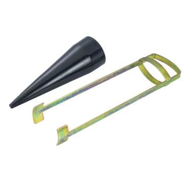

В дополнение к теме:
вот набор для установки пыльников ШРУСА
FORCE
Артикул
903T1
Есть и подороже:
LICOTA
Артикул
ATC-3001
« Последнее редактирование: 24 Октября 2013, 19:27:19 от Gelenkwelle

« Ответ #14 : 24 Октября 2013, 19:30:10 »
эммм, а для щиво они?
ваще напоминают какие-то странные секас игрушки или набор юного заведующего камерой пыток  с уклоном на дефлорацию дефствениц....

« Ответ #15 : 24 Октября 2013, 19:31:59 »
Скорее всего они для дефлорации дефствениц.... "; эм...м...м... => девственно новых пыльников" ШРУС_ов
 :D

« Ответ #16 : 24 Октября 2013, 19:40:34 »
 :D
не ну я сурьезно, как этим огрегатом у писте поковыряца я еще могу претставить, но вот как его использовать для сборки шрусов чета не представлю. Мож картинке есть/  видео?
вот кстати похожая средневиковая куета))) типа тоже пыльник раздвигали ей))))
6. Истязание грушей
Одна из самых страшных сексуальных пыток. Инструмент вводили пленнику в рот, анальное отверстие, женщинам - во влагалище и при закручивании винта, сегменты груши раскрывали на максимальную величину...
тут есчо много занятных приспособ http://www.aquatherm.biz/news/2009-10-03-624

« Ответ #17 : 24 Октября 2013, 19:46:08 »
Эти приспособы не для сборки ШРУС_ов, а для установки пыльников ШРУС_ов
Просто и практично. Избавляют от геморроя при растягивании пыльников когда надеваешь их на... Ну вообщем понятно дальше.

« Ответ #18 : 24 Октября 2013, 19:51:03 »
ну собственно я понял что они для пыльников, просто это часть процесса сборки шруса =))
Чего только не придумают)))) лишь бы рукаме не работать)

« Ответ #23 : 30 Октября 2013, 21:35:07 »
Я читал про такую пижню еще 10 лет назад. Тогда были впервые представлены пыльники из суперэластичной резины. То есть ты, не разбирая ШРУС, срезал старый пыльник. Затем напяливал на гранату эту приспособу из секс-шопа и через нее протягивал супер-эластичный пыльник на палку, затем убирал приспособу и устанавливал пыльник как положено.
Я к чему это пишу. За 10 лет я так и не видал в продаже этих суперэластичных пыльников (правда и не искал особо). А для обычных пыльников такая приспособа не прокатит, потому как у них малый диаметр не растянется до размеров гранаты, а тупо порвется.

« Ответ #24 : 30 Октября 2013, 23:45:16 »
Вот мне тож кажетсо с нашими случицсо при использовании такого девайса то же самое што прастите и случалось с (пэс - той) несчастной барышни которую пытали...
Идея кстати хорошая, но несмотря на частые визиты в разные магазина запчастей ничего подобного и мне не попадалось, хотя до того как ты сказал я и не знал, что такое когда-то практиковали и предлагали )
