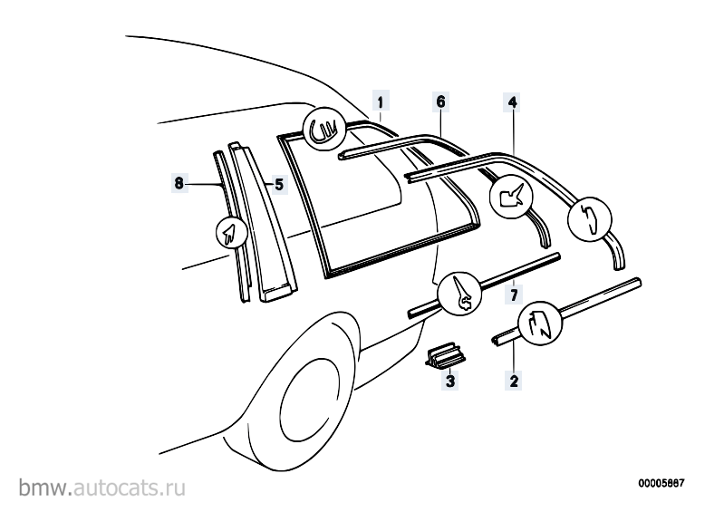

Автор Тема: молдинг заднева окна туренг как снять?  (Прочитано 3288 раз)
« : 16 Сентября 2013, 22:06:16 »
тот шта №2, ну и остальные тоже
Рекомендуем почитать по теме молдинг заднева окна туренг как снять?
  • Сообщений: 1750
  • Репутация +81/-67
« Ответ #1 : 16 Сентября 2013, 23:12:17 »
у меня вся эта шалуха держалась на герметике или жидком гвозде.Без последствий х.... снимешь!
E30 M20 B20 1987г.в.-продана
  • Администратор
  • Сообщений: 6894
  • Репутация +220/-52
  • Локация: дык, москвич я
  • Возраст:63
« Ответ #2 : 16 Сентября 2013, 23:13:12 »
в кружке его профиль.
обматываеш широкую отвертку тряпочкой (чтоб не царапать ЛКП) и потихоньку отжимаеш вверх, постепенно продвигаясь.
« Ответ #3 : 16 Сентября 2013, 23:29:38 »
ок попробую,
а чтука №5 как?
  • Сообщений: 1750
  • Репутация +81/-67
« Ответ #4 : 16 Сентября 2013, 23:43:23 »
ок попробую,
а чтука №5 как?
Вроде там как есть отверстия под пистоны, но у меня опять же всё было на герметике.
  • Администратор
  • Сообщений: 6894
  • Возраст:63
« Ответ #5 : 16 Сентября 2013, 23:57:02 »
№5 не пробывал. но по логике: сверху усик-зацеп, а с внутренней стороны пимпка-штырек (может их там две, или три) вставляется в пластиковый пистон. на подобие дверных карт.
а №2 снимается - одевается как и молдинги на дверях.
« Ответ #6 : 17 Сентября 2013, 22:07:40 »
Правильный ответ:
№2 надо относительно фигульки №5 вверх сдернуть чуть, там зацепы металлические, и потом №2 вытягивается в сторону морды
фигульки №3 - пластиковые, заведены за стекло и приклеены к нему двусторонним скотчем.
фигулька №5 алюминиевая, и скорее всего приклеена к стеклу.
