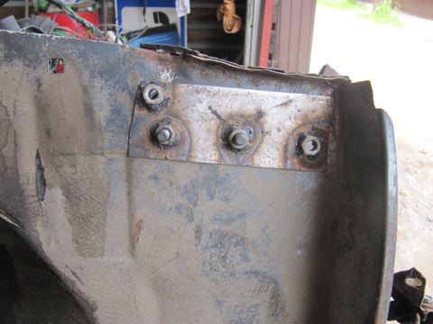

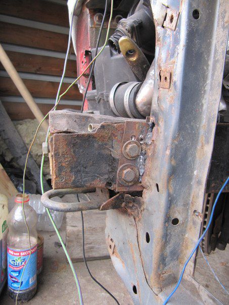

У меня ща съемный)) чтоб потом удобней было м62 сымать для замены сцыпления)))
Но без сварочника один хер не обойтись)))
фотку тока такую нешел, короч это закладная их по одной на каждую сторону в этом месте
еще кусок металла приварен с обратной стороны (там где телевизор, к телевизору же) в этой железке просверлены отверстия ( в боковине крыла тоже) через них  болты проходят в закладную и стягивают все вместе.
По мимо этой пластины что на фото, у меня такая же система в лонжиронах а так же по одной над этой плостины (как бы сверху где болты крыла)
Держится вполне уверенно  пластину с гайками думаю к кузову приварить)))
если оч нада могу пойти еще фоток наделать как у меня сделано)

Резьбовых заклепок никогда не встречал, но закрепить решил понадежнее 4 болта сбоку, два сверху с каждой стороны, и по два в лонжеронах (в твоих кстате)))

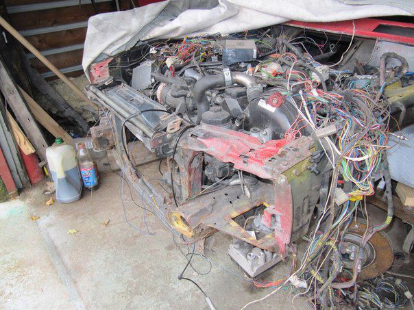

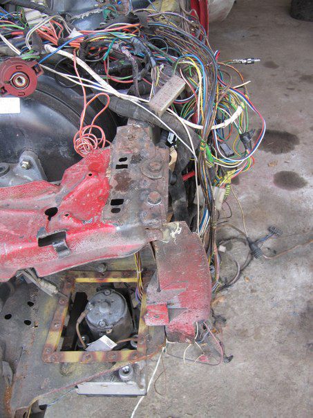

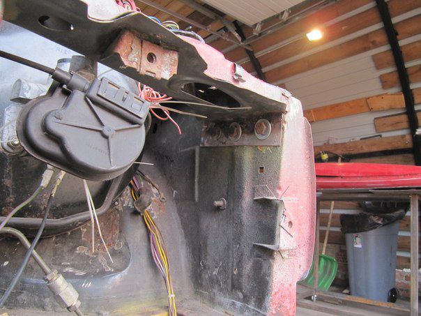

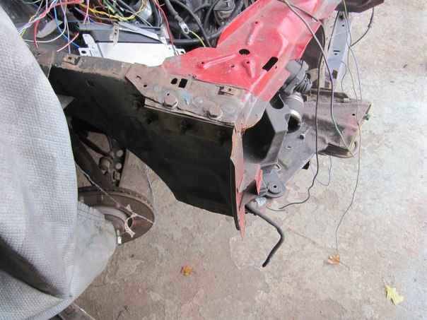

Такс, я чет отвлекся, фотки
думаю достаточно чтоб понять суть этого  дела)))

О, вполне достаточно, спасибо ^-^
Пойду мудрить, правда как будет время, но все же, главное начать :D

Чёт внутренние части у тебя получились аккуратнее внешних. :)
А чё это за херь адская у тебя установлена в квадратном отверстии в полке левого лонжерона? И чего не покрасил всё до установки двига? Надо было и под стыками телека покрасить на всякий...

адская хрень - это походу АБС.
офтоп:
блин... как же много проводочков... даже не верится, что это можно по человечески уложить, чтобы красиво было.

« Ответ #16 : 20 Сентября 2013, 11:23:53 »
Взрыв на макаронной фабрике - ок :)
Внутри лонжерона, где к нему прикручена средняя часть телевизора, - тоже закладная пластина с гайками?

Так я еще не закончил, там все будет зачищаться и делаться красиво))
Хрень это АБС/АСЦ с ней то я и ипусь последние 2 недели, надеюсь до отлета заставлю по человечески работать.
Покрасить до установки двига было бы проблематично, т.к я не знал бы наверняка какие изменения нужно вносить в конструкцию кузова, эта сборка черновая, когда будут сделаны все крепежки, кронштейны, проварен весь кузов и обработаны все швы + подключена вся планируемая электрика машина будет разобрана опять (благо двиг вынуть не долго а больше на ней почти ничего нет) и тогда будет покраска с прокраской всего и везде,  подкапотка покрасится первой, пока еще жду шланги ГУРа, чтоб видеть как их проложить и не мешает ся ли чего, + привод заслонки АДС пока весит похабно и видимо надо будет куда-то придумать под него кронштейн, по этому пока ничего не красилось)
пока ниче кромя грунтовки на машину краскопультом не наносил)))

Оригинальная изолента творит чудеса, будет аккуратный  жгут и все будет лежать красиво не бросаясь в глаза)
Канеш взрыв, ток в таком виде пока все раскурочено можно подключить тормоза, все на виду)) потом как и говорил приведу все в порядок, так это не останется.
внутри лонжа тоже закладная с двумя гайками =)

Клевый у тебя ангар. Прямо вообще. Я весь в слюнях.

А, ну тогда понятно. :) Я как-то не думал что двиг кто-то может примерять. :D А ангар зачёд! Мне бы такой...
ну дык а как жеж, я его раза два снимал ставил уже и раз пять в самом начале подводил его на место установки т.к именно примерял все это дело к приводу тормоза)))
и еще я думаю буду снимать и ставить нераз, мне ща левый коллектор мешает карданчик рулевой примастырить, надо переваривать будет)
