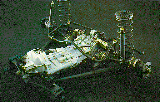

Собственно никто вродь еще не далал, а вот Метюха утверждает что на альфах и их  transaxleях такая хрень уже давно есть.
КТо чо думает? я вот думал мож для начала от газ 24 барабанные туда приделать щиток с колодками и РТЦ к редуктору прикрутить, а барабаны к шрусам приварить.
Мне кажется на iX ах можно будет еще и вперед их перекинуть (там же тожа редуктор есть).
Кароч думаю снять нафиг свои цыганские тормоза от Хале и заморочица, жду ваших идей и предложений на тему реализации и какие трудности могут встать на пути совершенствования!
для несведущих трансзаксель вот он!

ващета тзадумка интересная,но чёт как-то стрёмновато,мне кажется сразу слишком большая нагрузка пойдёт на полуося, на гранаты и подшипники в целом,да и ещё может чё-нить расшатать а со временем и вырвать,хотя х.з. 8)

есть такая мысль что если установить каким то образом подобное на нашем редукторе, и оставив его крепеж без изменений то есть шанс загнуть со временем центральную часть задней балки в направлении земли (вниз) или вырвать болты креплений с мясом из за постоянных крутильных нагрузок на редуктор возникающих при торможении. Может конечно я преувеличиваю.. но вот как то так.
т.е. нужен очень жесткое крепление редуктора к кузову, для такой связки.

есть такая мысль что если установить каким то образом подобное на нашем редукторе, и оставив его крепеж без изменений то есть шанс загнуть со временем центральную часть задней балки в направлении земли (вниз) из за постоянных крутильных нагрузок на редуктор возникающих при торможении. Может конечно я преувеличиваю.. но вот как то так.
Я тож об этом думал, думаю можно над редуктором колокол балки просверлить, положить шайбочек и с обратной стороны кузова через мебельные болты все стянуть чтоб не болталось. ну и со стороны кардана балку к чему нибудь привязать....
