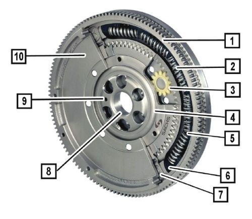

Пользуясь случаем прошу провести ликбез! Что такое одно- и двухмассовые маховики? В чем ааза? Какие га какие машины ставятся? Спасибо
двух массовый маховик
большой, тяжелый, из двух частей связанных чем-то типа планетарки и пружин.

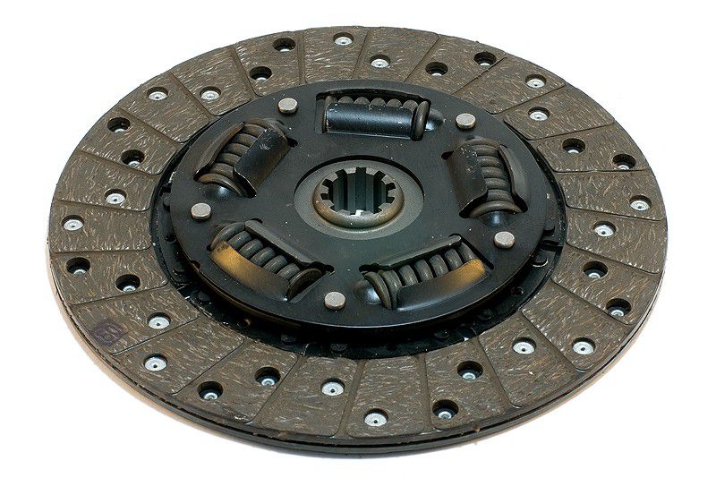

если маховик такой, то диск сцепы без демпфера

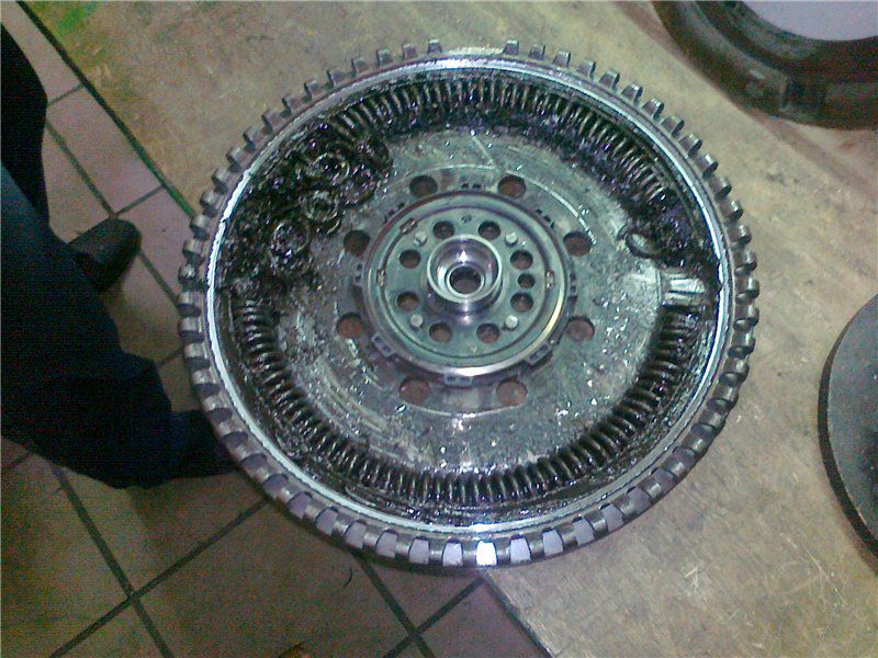

Двухмассовый маховик плох своим весом и тем что рано или поздно начинает люфтить и греметь! Превращает вечный узел, в расходник. Новый стоит как чугунный мост, а бушный найти уже почти нереально. Цена латерейного билета тыщ 10.

в случае одномассового маховика, маховик просто цельный блин с венцом для стартера. демферование ложится на диск сцепления.

п.с. тоже бы хотел знать как продиагностировать маховик двухмассоовый... :(
Меня джокер так учил - кладешь маховик на пол, встешь на него и начинаешь туда-сюда его болтать(крутиться на нем) Есили мягко упирается, значит все норм, если со стуком то труп. На машине по идее должен грот со стороны сцепления идти на холостом
Спасиб, будем пробовать!) От рук вроде все норм, люфт не большой, но от рук нагрузки мало...

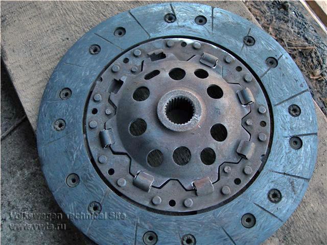

Дим, где то в середине страницы фото - там комплект "синей" сцепы - одномассовый, два верхних (штатные) - двухмассовые
https://www.e30club.ru/forum/index.php/topic,34662.690.html
