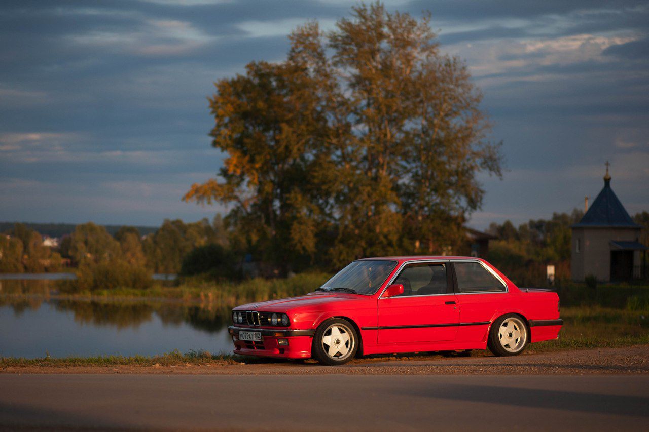

Сегодня же 1 апреля. Так что пользуюясь случаем:
Просто оставлю это здесь
м60в40, с завода 316. тормоза 325i, 3.64 заварка, рейка е36, подвеска DGR. в салоне полуковши рекаро и руль омр, ремни таката-стайл, гидроручник. Кузов очень хороший в целом, но: нужно заварить дырку в правой задней внутренней арке и подварить задний фартук, желательно покрасить два крыла двери и капот (мелкие коцки).
400 000 р. без торга.
