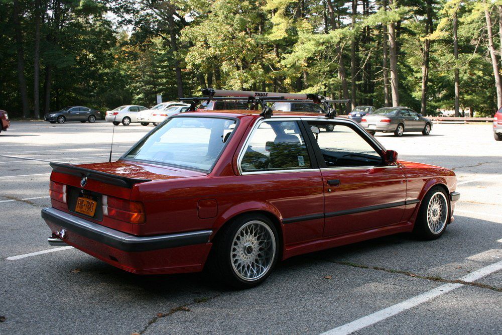

для затравочки))
The Red BMW E30 / Kaunas, Lithuania
