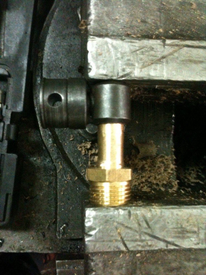

Владею 30кой 2 дня, так что всем привет! Досталась она мне с очень разболтанной кулисой. В первый же день полез делать. Рассказываю свой метод для устранения люфта во всех соединениях.
Что понадобится:
-Тиски
-Болгарка
-Сверло(размер зависит от степени выработки отверстий)

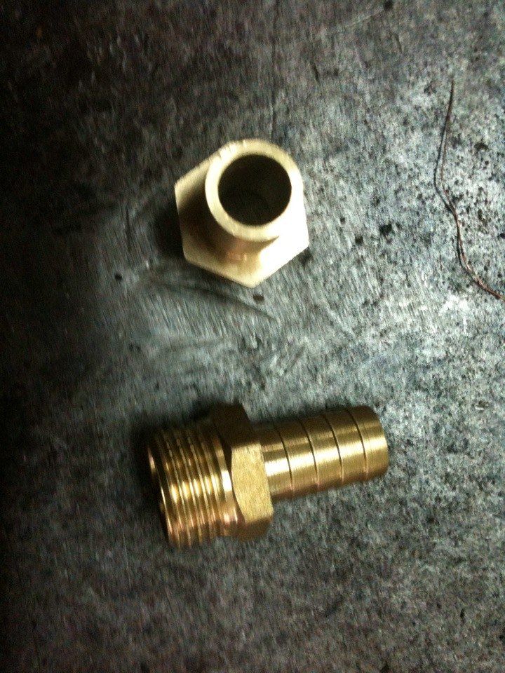

-Штуцер бронзовый под шланг со внутренним диаметром 10 мм x2

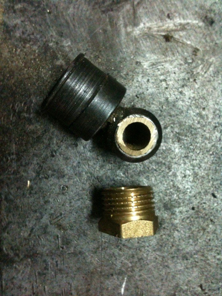

Зажимаем штуцер в тисах, снимаем ребра уплотнения соединения со шлангом так, чтоб диаметр соответствовал ≈13мм. Далее запресовываем штуцер на место
Затем спиливаем лишнее болгаркой и втулка готова(При необходимости доработать напильником)

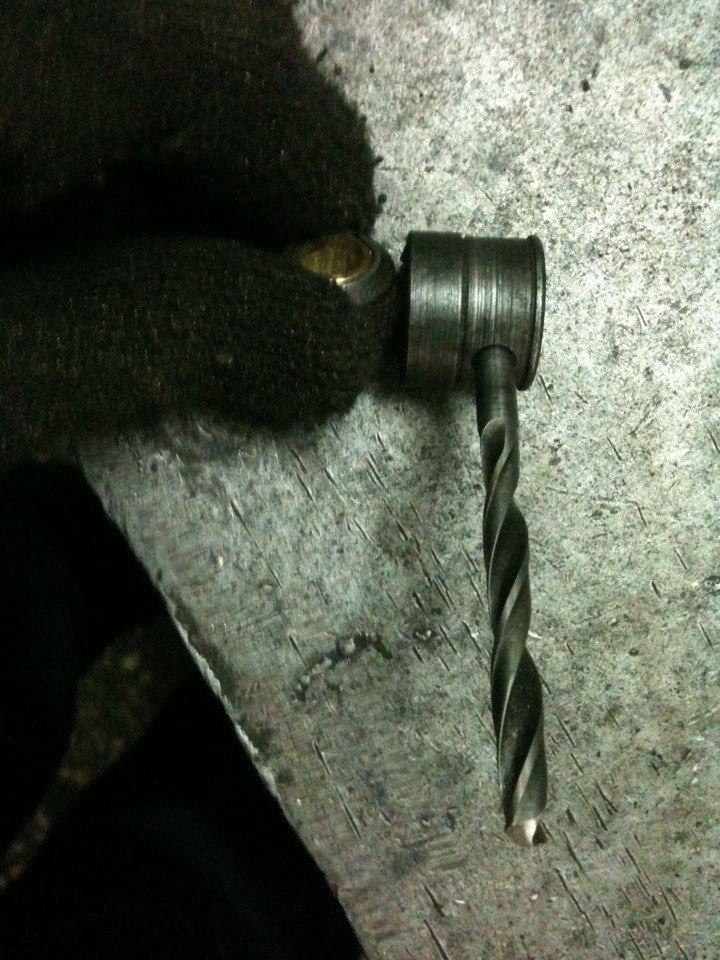

Подбираем сверло максимально плотно встающее в отверстие крепления к штоку на коробке
Просверливаем шток по старой дырке, отрезаем лишнюю часть сверла и используем его как шплинт.
Как собирать и разбирать написано тысячу раз. Желаю вам удачи! Обошлось мне все в 100 р. (Штуцер 30р*2, Сверло 40р.)

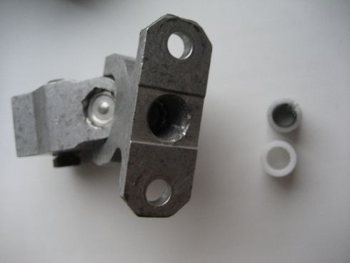

Что вы все время вилосипед придумываете ??? Вот номер 32 31 1 114 508 пользуйтесь.
причем заказал одну, а пришла упаковка.
А из чего она сделана?
Вроде плотного полиэтилена, старую еле вытащил с карданчика, пока бор машиной не ослабил сделав пропил- не вылазила.

Останки старых втулок довольно легко выламываются отверткой.
Я себе тоже сделал втулку в кулису из этих белых втулок для карданчика. Снаружи обтачивал как обычно, продев внутрь болт и зажав его в дрель. После того, как затромбовал его в рычаг, внутренний диаметр уменьшился, тяга не втыкалась. Осторожно рассверлил 10мм сверлом - все равно не лезет. Рассверлил еще раз, уже без опасений - напялилась, но очень туго. Недели две передачи туго переключались. Причем только после поездки - видимо, выхлоп нагревает всю эту конструкцию и она немного подклинивает. Но потом разрабталось и стало супер. Как, собственно, и было сказано в фотоотчете об установке этих втулок.
