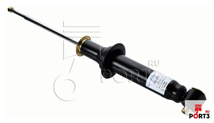

А почему вообще не впиндорить этот аморт с фотки?!
а они в крышу упрутся)
