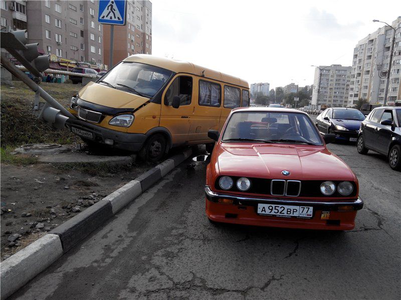

Во как вышло  >:(  500 метров до дома осталось!
Мне вобщем то повезло больше, чем светофору и ГАЗели.

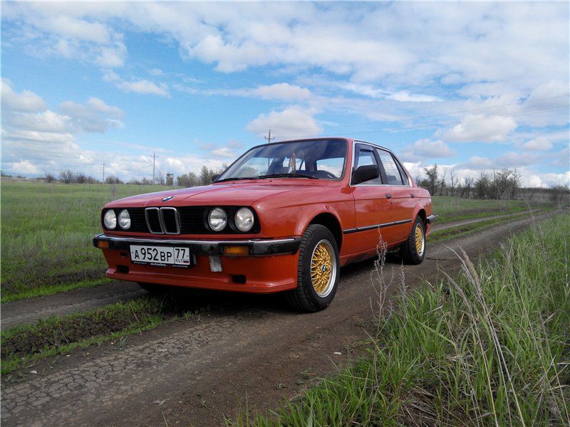

Пока машинка ждёт весны, ещё одни тапки для неё восстановил. Были старые, облезлые BBS. Вот что получилось.

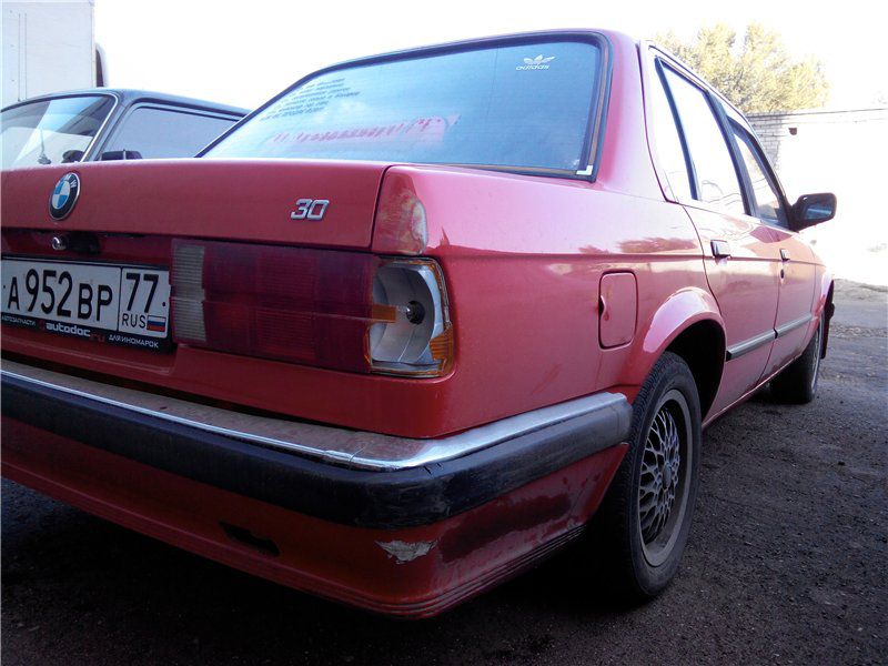

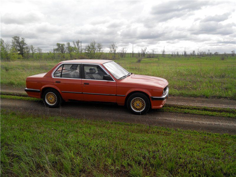

Чиркану ещё пару слов о проделанной работе с машинкой.
 Заменил все сайленты задней балки, рычагов, сайлент на редукторе, резинки и стойки стабилизатора. Задние амортизаторы и опоры оказались в отличном состоянии, так что купленные новые оставил про запас.
 Заменил КПП (на моей шумел подшипник первичного вала) На новой КПП заменил все сальники и у токаря выточил второпластовую втулку кулисы, теперь скорости включаются чётко как на новой машине.
 Заменил правую переднюю ступицу и задний левый рабочий тормозной цилиндр.
Свежее фото вот :

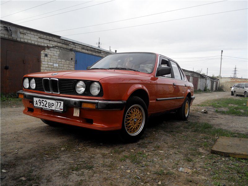

« Ответ #37 : 10 Июня 2015, 13:37:14 »
