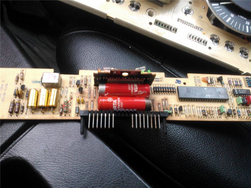

  Не работает указатель темапературы, стрелка дёргается при включении зажигания на несколько мм и остаётся в этом положении.  Разобрал приборный щиток - потекли аккумуляторы низ платы весь окислился. Всё почистил, нашёл один сгоревший резистор, вот этот
 Не из за него ли указатель не работает?

 Указатель температуры вынес весь мозг, что только не делал, не работает и всё. Похоже он сам нагнулся,  снимал клему с датчика, замыкал на массу, стрелка не двигается.

Убери пока СИ плату совсем, на основной плате запаяй перемычку в правом разъеме между 2 и 5 контактом , подключи приборку и посмотри чо показывает , и еще на основной плате под датчиком температуры почисть и пропаяй все контакты.
 Попробую сегодня ещё и так сделать, но что то мне подсказывает, что нагнулся сам указатель.  А точно перемычку между 2 и 5 контактами? Где то тут на форуме читал что 3 и 6 замыкают.

2 и 5 точно. сам на первой своей е30 так ездил и продал так

 Замыкал перемычкой 2 и 5 разъёмы, ничего не произошло, указатель молчит гад.   Тут кто то писал, что сопротивление между контактами указателя красным и синим и красным - зелёным  должно быть около ста.  Так вот у моего между красным и синим 95, а  между красным и зелёным - 0.  Хана указателю? Кто нибудь знает его каталожный номер?

 p.s. Отдельное спасибо kost49 указатель температуры работает замечательно! ^-^

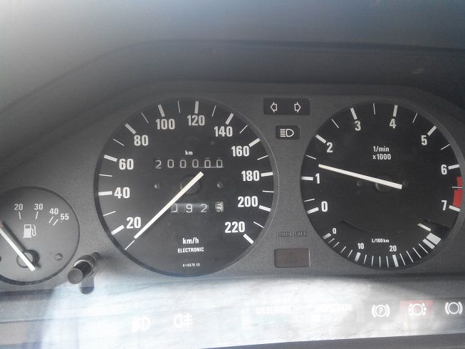

« Ответ #12 : 11 Марта 2014, 17:55:34 »
Вот вчера чего одометр показал  ink

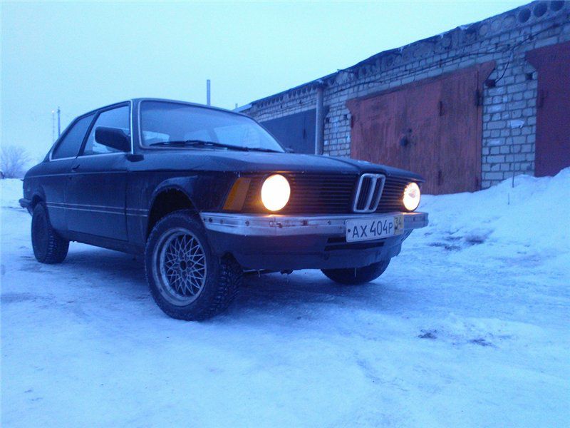

« Ответ #16 : 14 Марта 2014, 12:44:48 »
я думал, что это и есть твоя бывшая))
Покупал я её в Железнодорожном. Она из Германии приехала в 1997 году, за это время было всего два хозяина в России (я третий).  До меня на ней катался военный, говорит ни за что бы не продал, но его перевели на службу во Владивосток вроде. Тащить её туда естественно не варик.

« Ответ #17 : 14 Марта 2014, 12:58:58 »
Поздравляю. Е21 помню. Когда продавал я сам хотел хапнуть ее. цена была халявной.А потом увидел сообщение на автосаратове кажется типа куплю обратно) было такое?
  • bmw e30, 330, m54b30,2door,1986
  • Сообщений: 90
  • Репутация +4/-0
  • Локация: Saratov
« Ответ #18 : 14 Марта 2014, 13:27:16 »
Почти всё верно, просто у меня было две Е-21. Первая золотистая, и эта чёрная. На АС да, хотел вернуть первую, да в общем то просто найти живую акулу.  И с чёрной не срослось у меня, вынужден был продать. Не везёт мне с 21ыми  :-\

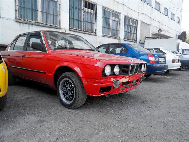

« Ответ #19 : 17 Августа 2014, 20:30:13 »

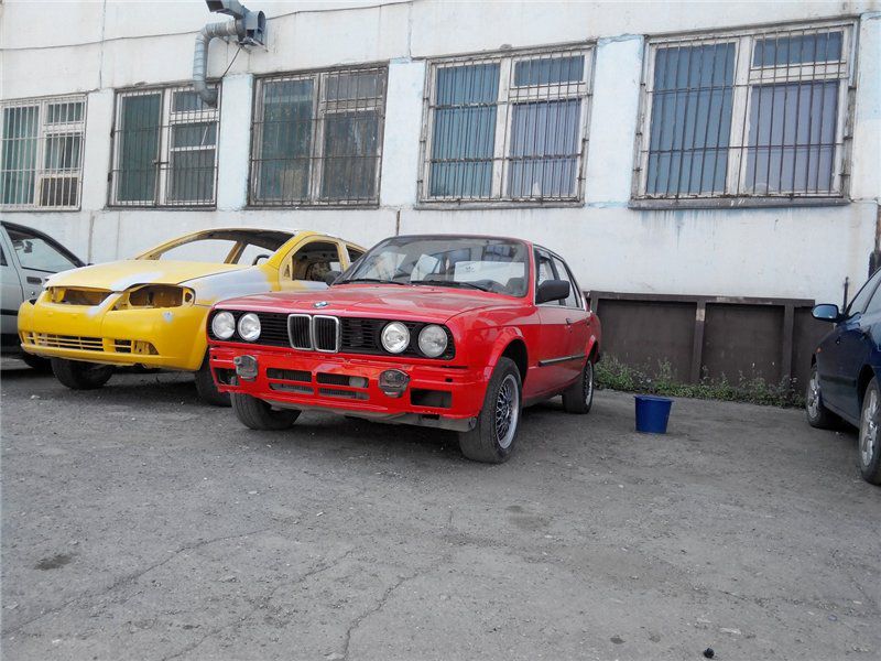

Забрал машину с покраски - полировки.  Теперь на ней крашеные три крыла, фартук и капот.

« Ответ #20 : 17 Августа 2014, 20:40:09 »
диски по вылету немного не те)) А та отлично)

« Ответ #21 : 17 Августа 2014, 20:43:10 »
Живенький экземплярчик. Хорошая машинка

« Ответ #22 : 17 Августа 2014, 20:52:24 »
  Скоро бампера поправлю и "юбки" накину на неё. Да, диски не её. Её тапочки отпесочены и ждут покраски.
Спасибо. За её 30 лет, первый раз машина на покрас заехала.
