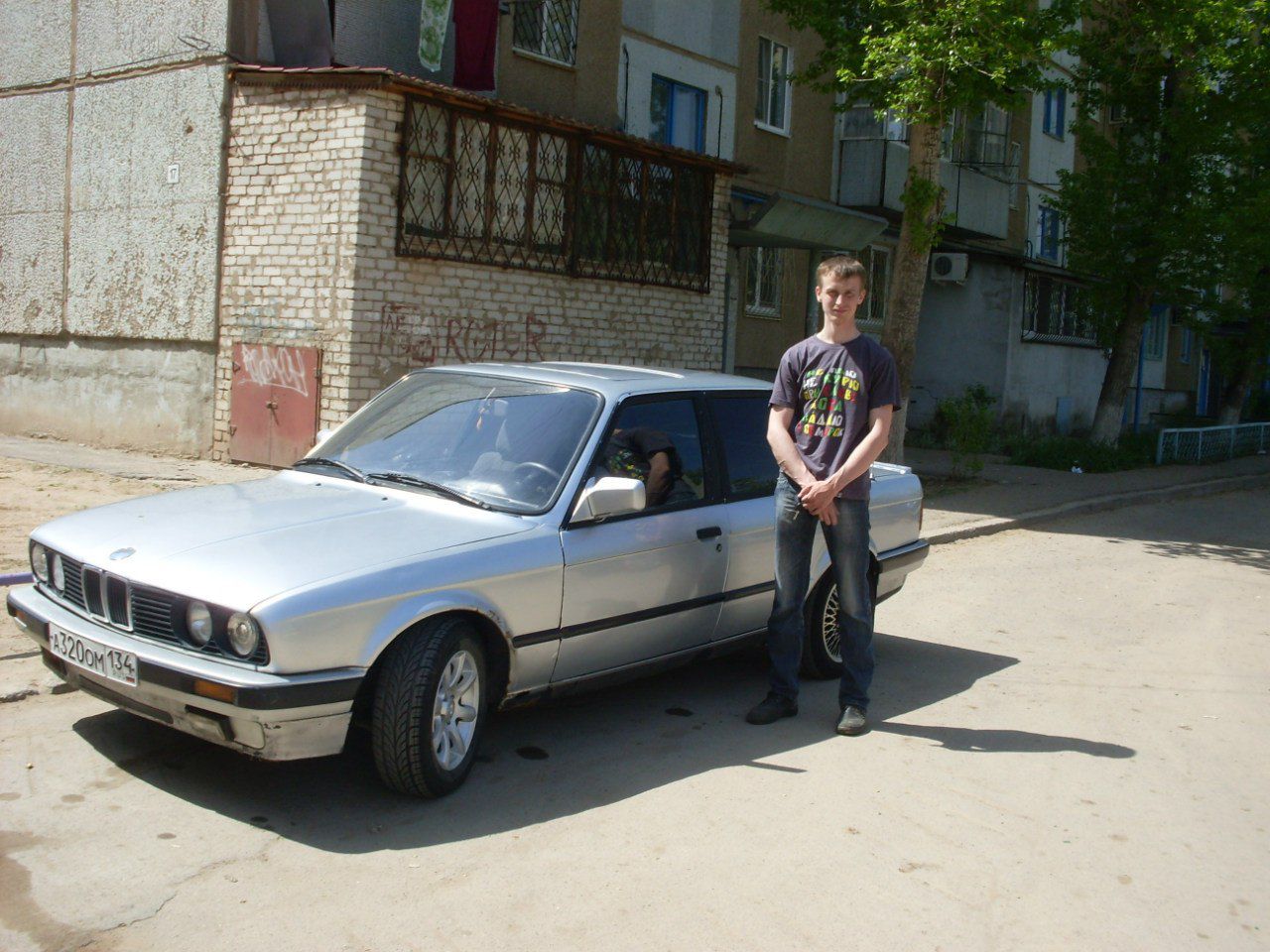

Приветствую! что имеем- спортивная ходовая часть, после замены передних амортов- морда приподнялась и выглядит как-то по-дурацки, как будто багажник картошкой закидали. Хотелось бы слегка занизить (примерно так, чтоб расстояние от колеса до арки было одинаковым как на задних колесах) Какие есть варианты? Пилить? На сколько тогда? у кого какой опыт?

Сперва пример того как это выглядит у меня, на след фотке желаемый результат (ну или близко к этому тк поддон м40 слижком уж опуститься не позволит)...

Расстояние от порога до земли спереди и сзади насколько отличается? Мне тоже казалось, что зад низко висит, померил рулеткой - получилось наоборот. А задняя арка ниже передней, по-моему, поэтому если сделать одинаковое расстояние от края арки до колеса, зад будет приподнят.
Вот я как раз так и хочу сделать- на второй фоте как раз что-то вроде этого...

« Ответ #24 : 08 Ноября 2013, 21:18:55 »
хм. а есть фотки до установки аммортов? А то может поездить, и все сядет на свои места.
До было так как на второй фотке. Работали только пружины...
