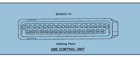

чёт я не пойму , куда тыкать , абсный разъём отцепил , он у мня добротно упакован ещё в заводскую изоляцию и резать её , что б по цветам найти , кто есть кто , неохота. От нечего делать стал тыкать куда попало , при вкюченном зажигании на одном иг пинов показало 1,6 , на втором 0,8 в  , чё к чему , не знаю.
на фото синий тонкий проводок , фиг знает от куда...
так же на переднем плане двойной разъём , но штырьки сильно запылина и возможно он вообще тут ни при чём...

« Ответ #55 : 20 Января 2014, 16:51:07 »
Вот ты разгильдяй.
Иди, работай. Номера контактов я тебе дал

Замыкаю 1 и 10 (20,34) правильно же? При включ. зажигании , по нолям.
при вкл. зажигании питание есть на 15 (1,6в) и 29 (0,8в)

« Ответ #59 : 21 Января 2014, 19:21:02 »
ОЙ, бля... В огороде бузина, а Киеве - дядька.....
Земля проверяется так: переключаешь цешку в измерение сопротивлений. У тебя старая советская цешка, или китай-мультиметр?
Один щуп ставишь на кузов. Прям на какую нить годную железяку, лучче всего на шпильку с коричневыми проводами под торпедой.
Второй щуп тыкаешь в 20, потом в 34, потом в 10. Должно показывать ноль (стрелка максимально отклоняется вправо)
Затем переставляешь цешку в измерение напряжений. Включаешь зажигание. минусовой щуп на шпильке под торпедой. плюсовым щупом тыкаешь в 1. Должно показать 12 вольт. Если ты замыкал 1 на пины 20, 34 или 10 - должен был сгореть предохранитель на 8А внутри реле защиты от перегрузок. ПО картинке это реле лежит прямо на блоке АБС. Ну или болтается где-то рядом. 5 контактное, к нему подходят провода красный, красный/желтый, коричневый,  корич/желтый, зеленый.
