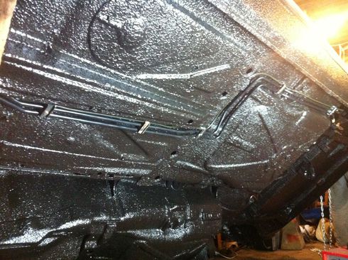

Не давно были приобретены толстые привода
Через свою работу заказал 3М герметика для швов и распыления чтобы сделать защиту днища
Хотел конечно в эти выходные покрыть герметиком,но не успел купить специальный пистолет под него. Жду стабилизаторы с америки долго выбирал и нашёл самые толстые что есть 25мм перед и 22мм зад, уже не терпится начать собирать, так устал от этой подготовки.

« Ответ #39 : 23 Декабря 2013, 22:53:03 »
Вот и пистолет для герметика
Результат не заставил себя ждать, днище авто затянулось "резиной"
После решили всё это дело сдобрить антигравием ))
В процессе сушки всего этого слоёного пирога, мы покрасили некоторые  детальки
На работе запрессовал полиуретан, детали подвески окрашены порошком и покрыты лаком.
Наконец-то закончились работы по днищу, всё пытались сделать по феншую завода бмв  :)

очень круто) молодцы) Герметик классный дороговато только.. Сколько у тебя вышло покрыть им все днище и арки?
  • bmw e30, 330, m54b30,2door,1986
  • Сообщений: 843
  • Репутация +46/-3
« Ответ #42 : 31 Декабря 2013, 02:20:31 »
Не много ни мало 14000 р и это при том что мне один тюбик обошёлся 860 а не 1300 как везде). Ушло 16 штук.

« Ответ #43 : 31 Декабря 2013, 22:07:37 »
привет  ребята вы молодцы !!!  я смотрю на ваш проект и думаю НЕ ВСЕ  КРИВОРУКИЕ . так держать .
во сколько обошелся пистолет для распыляемого герметика ? если можно в л.с .

сколько работал 3м никогда не подводил , оч хороший материал , хоть и не дешовый . еще не плохой герметик фирмы "АРР"  респект хозяину , грамотно делает , приятно смотреть на процесс !!!!
