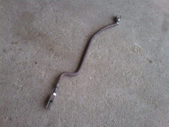

вообщем приобрел вакум от е32 со всеми тягами гтц и прочее за 1,5тыр 8),мотор м60б40 уже скоро ко мне приедет!вобщем нужны подробности инстала этого вакума в е30!много тем перерыл немогу найти подробного описания(где сколько подрезать куда вваривать крепления вакума е32 и тд)помогите пожалуйста ,буду презнателен!заранее спасибо

« Ответ #14 : 07 Декабря 2013, 12:25:57 »
расстояние до телика
доработать брызговик надо
тяга для передачи усилия, регулируемая с 2 сторон
стоит на машине
BMW_3xx_i
« Ответ #15 : 07 Декабря 2013, 12:27:09 »
текст писать влом... всё видно на фото...
  • Сообщений: 749
  • Репутация +10/-5
  • Возраст:32
« Ответ #16 : 07 Декабря 2013, 13:21:58 »
вот это уже хорошо)2 тяга ее укорачивать надо?сколько она см получается?
  • BMW E30 M20B25 Cедан 1986 год
  • Сообщений: 749
  • Репутация +10/-5
  • Возраст:32
« Ответ #17 : 07 Декабря 2013, 13:23:44 »
аааа....там одна всего тяга нужна?последнее фото это вакум взборе?
BMW_3xx_i
« Ответ #18 : 07 Декабря 2013, 15:26:40 »
да... тягу я делал с закаленного стержня диаметром 12мм... у меня не влезла заводская конструкция тяг... потому сделал так
