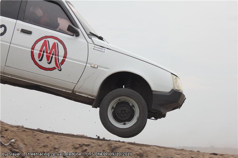

« Ответ #59 : 15 Января 2014, 19:50:28 »
чем вам запорожец не нравиться? тазовский мотор туда относительно безпроблемно  ставится. нужно только подумать над охлаждением, выточить переходную плиту под родную коробку, а полуоси родные не держат мощность тазовского мотора, поэтому надо ставить посильнее.
запор 30-35т +мотор от таза от 5000 + мелочёвка и работа= удвоенная мощность при томже лёгком кузове

а у шахи прям адовая управляемость ?!!! у зазика хоть подвеска независимая
2.10.2013 УТС Ралли-спринт в Кременчуге. СУ1 ЗАЗ 968
