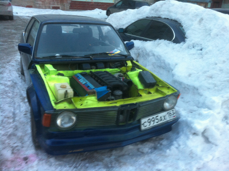

« Ответ #23 : 04 Марта 2014, 00:20:43 »
Вот) в Лехину уже поставили) осталось кардан поставить. Сначала думали сварить карданы е21 с концом е30,теперь думаем что правильнее оставить е30кардан без вмешательств+кпп м50+редуктор е21 с концевиком от редуктора е30)
Еще момент :
БАЛКУ ПЕРЕДНЮЮ Е21 М10 НЕ ТРОГАЛИ! и вообще дико как-то варить балку) Все в 100 раз проще - левая лапа движка от м50 встала в родную подушку м10,правую лапу взяли от м20,переварили ее малость и поставили на подушку из хоккейных шайб (болты со смещением расположили чтоб выставить движок ровно. Кпп подошла идеально,но желательно кородкоходку поставить,задняя включается но прям в пластик упирается рычаг,но это еле заметно.
