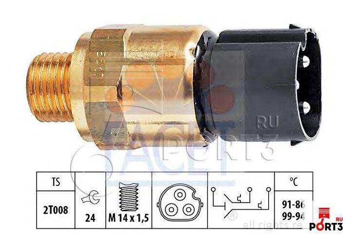

Добрый вечер! Хочу спросить совета бывалых)))
У меня М52 2.8 с радиатором е30 "тропик", электровентилятор. Собрана система следующим образом: в верхнем патрубке "врезан" датчик температуры на приборку, в нижнем датчик включения вентилятора. Все бы ничего, но 8 соединений (хомутов) в двух шлангах меня парят, плюс они нет-нет потеют как ни подтягивая эти хомуты. Меня парит что датчик включения вентилятора стоит от ТАЗа (работает кстати без перебоев). Хотелось бы уменьшить количество соединений.
 В радиаторе в верхней его части есть место под штатный датчик, более того у меня на это место вкручен трехконтактный датчик. Можно ли его использовать для включения вентилятора? Судя по ЕТК он ставился для машин с кондеем, что он включал, если на всех машинах стояли вискомуфты? Меня смущает что место под датчик находится не у нижнего патрубка, а в верхней части радиатора, не будет ли "поздно" включать вентилятор?
Какие есть мысли предложения? Может быть есть датчики с герметичными фишками? А то тазовский то знаете какой, контакты наружу, а на них клемки одеваются. Которые со временем засирауются, окисляются и могут не сработать.. В общем помогите советом как лучше переделать?

датчик 3х проводный на 2 скорости, смотри распиновку и ставь вентилятор на требуемую температуру включения

в радике отверстие. под 3х проводный датчик, его ставишь, мутишь схему на включение электровентилятора по заданной температуре и усе)

привет ставь в радиатор через датчик смотри только на сколько градусов он там можешь подобрать меньще температуру через релейную схему запитывай вентилятор
у меня через такой же термодатчик и запитан вентилятор нивовский  термодатчик на 87 градусов у меня
и если что датчик на включения вентилятора должен быть в верхнем патрубке
а че в головку не вкручивал датчик на приборку?

датчик включения доп вентилятора для машин с кондеем устанавливается со стороны "обратки" радиатора в верхней его части ( сам патрубок снизу). Какой смысл ставить, как ты говоришь, датчик включения вентилятора в верхний патрубок ( на подаче)? Вентилятор включиться слишком рано....
Так вот, датчик доп вентилятора имеет две точки включения, а именно 91 и 99 градусов. Вот меня и смущает что температура срабатывания высокая. Сейчас тазовский датчик  срабатывает при температуре 82 градуса. Возможно эта разница и компенсируется расположением датчиков, так как штатный датчик стоит в более высокой точке радиатора, а тазовский на выходе из радиатора... Я правильно мыслю?
если мне не изменяет память есть разные датчики, по разным температурам, тот что ты нашел, скорее всего для в8 мотора

На машинах с кондиционером трехконтактный датчик в радиаторе включает электровентилятор, стоящий перед всеми радиаторами. Вообще обычно он включается при включении кондиционера, а включение при перегреве радиатора - это так, дополнительная функция. Поэтому он на относительно высокую температуру. Можно поискать датчики с такой же резьбой,  но на другую температуру. Я себе ставил двухконтактный датчик на 91-95 градусов (выключение-включение), на него вешал односкоростной вентилятор. Это все мне требовалось для того, чтобы ограничить рост температуры в кошмарных пробках на кошмарной жаре.

На м 50 температура замыкания данного датчика 80 градусов
  • Врос в е30
  • Сообщений: 16333
  • Репутация +10526/-59
« Ответ #15 : 04 Февраля 2014, 17:08:17 »
Ничего подобного
http://bmwcats.com/bmw/catalog/E34/47375/HD51+1994+05/graphics/17/17_0601/
деталь 10, № 61 31 1 378 073, комментарий: 91/99CEL

Поверь есть) искал, вот первый который попался http://www.exist.ru/Parts/Default.aspx?pid=26C07987&flag=386925684

Не верю!
TS2623
Температура закрывания, °С 85
Температура открытия, °C 90
Температура замыкания - 90 градусов, а не 80. Не путай. У этого датчика вообще какое-то хреновое описание - ничего не написано про вторую пару контактов. Типа, это аналог того же датчика на 91/99, который 1 378 073.
Приличный аналог должен быть примерно такой:

ну 90 и 85 это не одно и тоже с 91 и 99 хотя у тя датчик первая скорость, да по сути и основная, тоже 91-86, второй диапазон на вряд ли кто мутил). Находил я датчик с диапазоном до 85-80, когда ставил вентилятор.
ищи датчик меньшей температурой включения я же нашол на 87 и у меня срабатывает чуть за 90 когда стрелка стоит
Товарищ! С вами таки невозможно разговаривать. 90 и 85 (или 91 и 86) - это температура включения и выключения первой скорости электровентилятора на кондиционерных машинах. 99 - это температура включения второй скорости.
Кто там "мутил" какой "диапазон на", я не знаю. Штатный датчик кондиционера что в е30/м20, что в е34/м50 - на 91/99 градусов. На тридцатку я ставил совсем другой датчик, у которого к радиатору М20 подходила только резьба.
Я вообще не понимаю, о чем разговор. Насколько я понял, автору надо найти датчик с подходящей резьбой и устраивающими его клеммами на такую температуру (или такие температуры, если сдвоенный), чтобы он адекватно включал электровентилятор и держал температуру в рамках при отсутствии вентилятора на термомуфте, потому что ее там некуда пихать, видимо.
На какую температуру должен быть этот датчик, я без малейшего понятия. Может быть, родной датчик 91/99, установленный в штатное место, будет поддерживать нормальную температуру двигателя, а может и не будет.
Высота установки датчика в радиаторе может влиять на его показания неочевидным образом. Жидкость ведь течет в радиаторе горизонтально, по параллельным трубочкам, а не вертикально за счет конвекции. Поэтому мне кажется, что температура на датчике в правом бачке (в любом месте) и в патрубке на выходе радиатора будет примерно одинаковая.

Все правильно 91-86 1 диапазон работы (первая скорость), 99-94 2 диапазон работы датчика (вторая скорость), есть датчики которые работают в диапазоне не больше максимуму 86 градусов, вопрос был в том можно ли от этого датчика запитать вентилятор) вывод можно, но надо ставить датчик с меньшей температурой включения, т.к 91 градус это не комильфо)

Сам столкнулся с такой же проблемой после установки м50, так вот у меня как раз такой датчик 3х контактный в радиаторе, температура включения 91-99, в жару боязно, температура всегда выше середины на пол деления, а то и на целое. Искал датчики от других авто, но безрезультатно, так как резьба другая. Давайте вместе решим данную ситуацию
