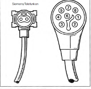

Далее, вот твой коммутатор:
Померяй напряжение между контактами 3 и 6 при включенном зажигании. Сколько там?

« Ответ #7 : 27 Февраля 2014, 11:54:26 »
Неплохо.
Правильный ответ - там должно быть напряжение АКБ. По ходу, если у тебя 10,8 - значит либо сильно разряжен аккумулятор, либо проблема в проводке. ТО есть напряжение от АКБ доходит до коммутатора с большими потерями.
Я не говорю, что зарядка аккумулятора волшебным образом найдет искру в твоей машине, но в прядок это дело надо привести.

« Ответ #8 : 27 Февраля 2014, 12:12:15 »
теперь подключаешь контакты вольтметра в маленький 2-контактный разъем и смотришь, какое напряжение там при прокручивании стартером. Должно быть 1-2 вольта. Также проверь сопротивление между контактами в маленьком разъеме.

« Ответ #11 : 28 Февраля 2014, 11:28:29 »
0.17 - плохо. В смысле мало. Я с такими системами дела не имел, но смотри, какая идея:
вот эта маленькая фишка сообщает коммутатору, что пора делать перепад напряжения на катушке, чтобы катушку из этого перепада напряжения уже потом дала искру.
Соответственно, если сигнал настолько слабый, коммутатор не опознает его как команду для выдачи перепада напряжения на катушку.
Я тебе попозже напишу, что надо проверить дальше.
