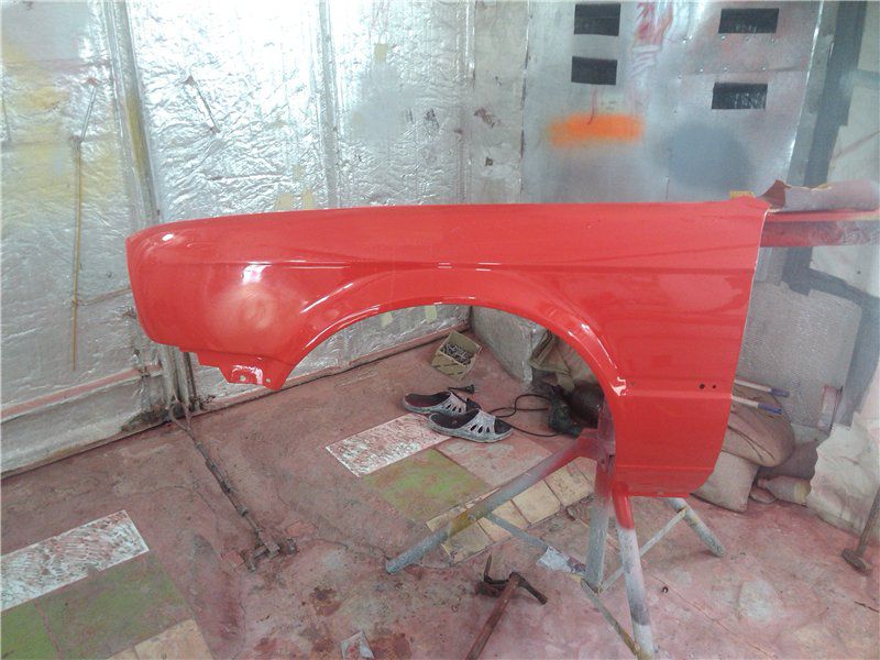

Ради интереса заглянул в гости результат покраски посмотреть. Цвет просто прекрасен, аж глаза режет. Когда то давно до момента выцветания мое авто после полировке также сияло. Димка молодец жду продолжения.
спасиб тебе, михалыч.
Фото с удовольствием сделаю, но раньше выходнях днем в малярку врятли попаду...
А так вот еще фото изнутри помещения сделал сегодня:

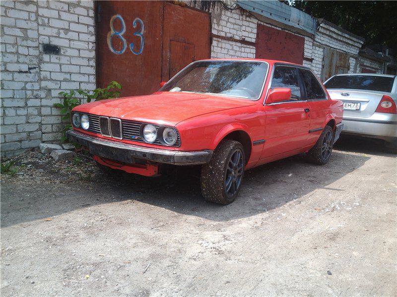

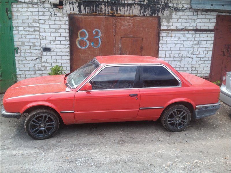

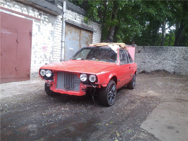

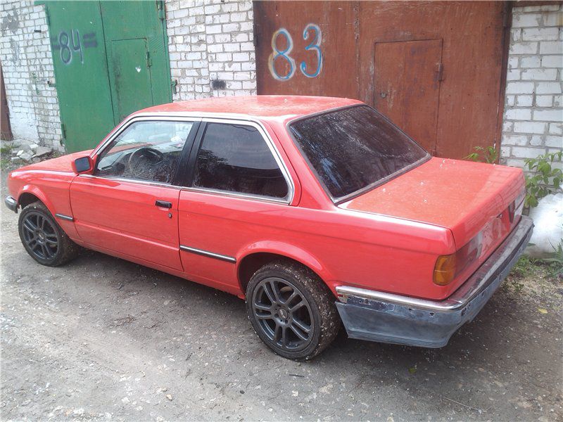

Вот и обещаные фото:
Фотографировал сегодня с утра, вечером боялся что забуду(в принципе что и получилось). Сейчас машинка уже выглядит по-другому. Под капотом сделаю фотографии завтра, как наведу там окончательный марафет. В салоне пока что хаос, поэтому смотреть особо нечего.
Да, еще чуть не забыл, юбок на машине пока не будет никаких, т.к. буду ставить обвес м-тех, его еще пока что не подготовил до конца к покраске.

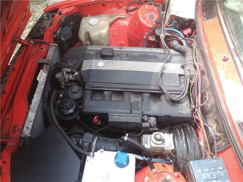

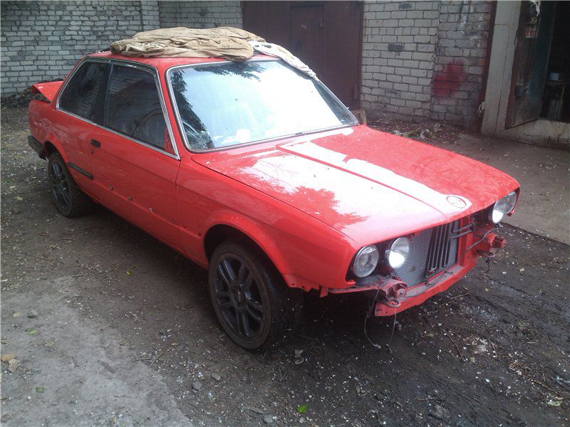

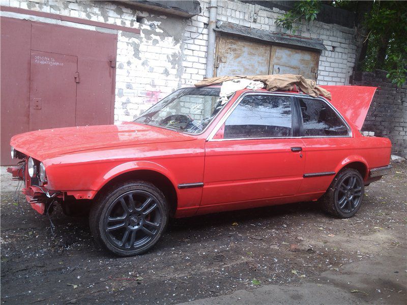

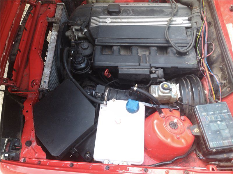

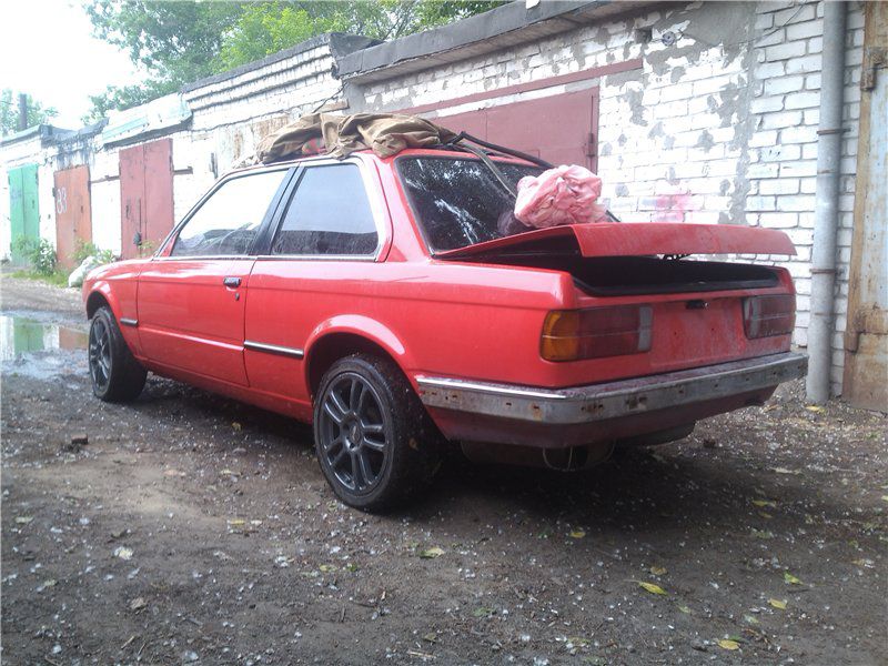

Вот пока все в раздумьях, выложу для разнообразия еще несколько фоток. Вот так мой авто выглядит сейчас:
И вот еще пара фоток подкапотного пространства. Прибрано, конечно еще не все, но ездить уже можно.
