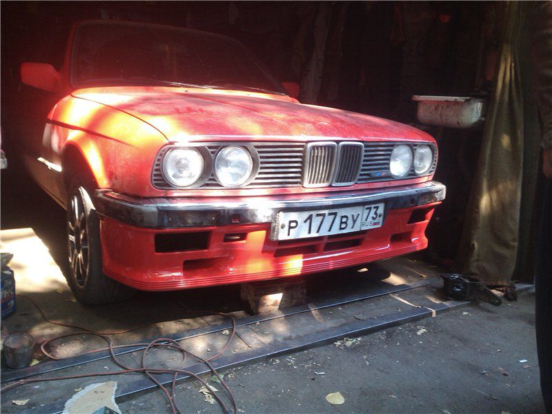

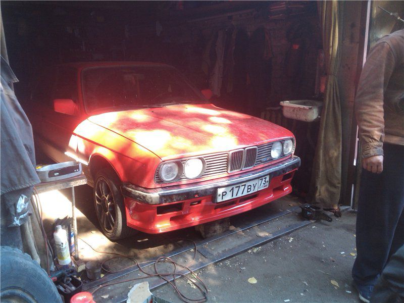

« Ответ #84 : 23 Августа 2015, 20:32:05 »
И вот снова руки дошли заниматься своим авто. Поставил сегодня наконец-то частично обвес. Вот парочку фото вкладываю. УРА

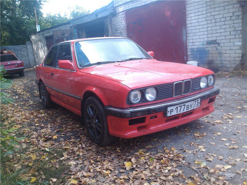

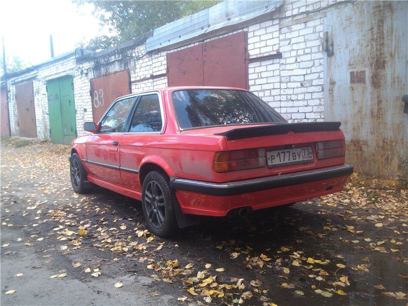

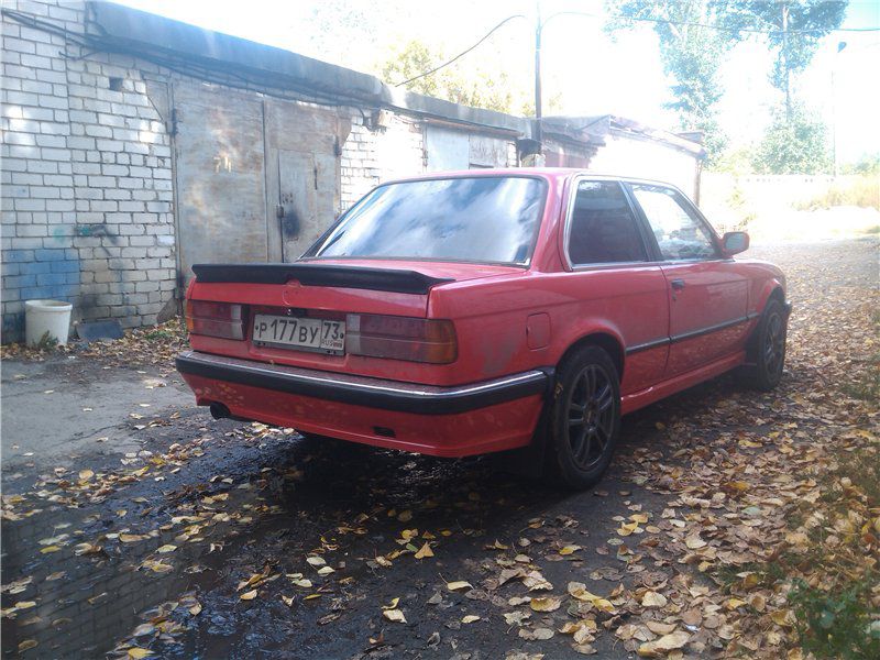

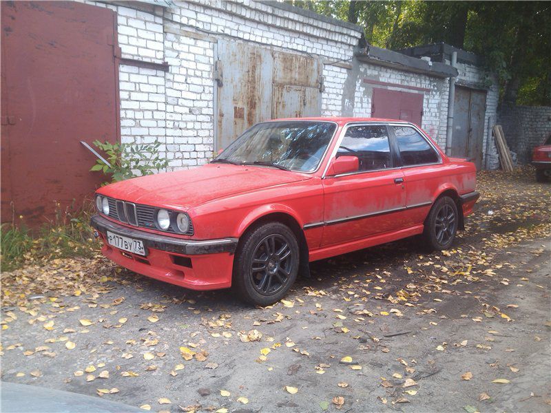

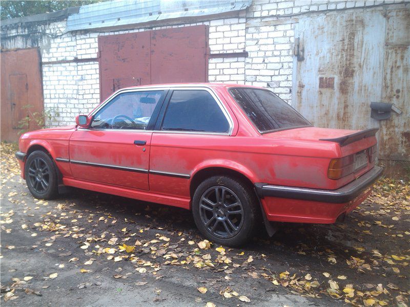

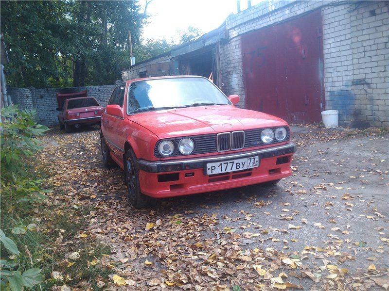

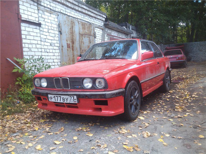

« Ответ #89 : 09 Сентября 2015, 20:37:36 »
И вот я таки сделал фотоотчет небольшой:
Жду от вас комменты

« Ответ #90 : 09 Сентября 2015, 22:09:54 »
ну да, струмент ты убрал, а пыль оставил :P а так ничего, знатненько смотрится ^-^
