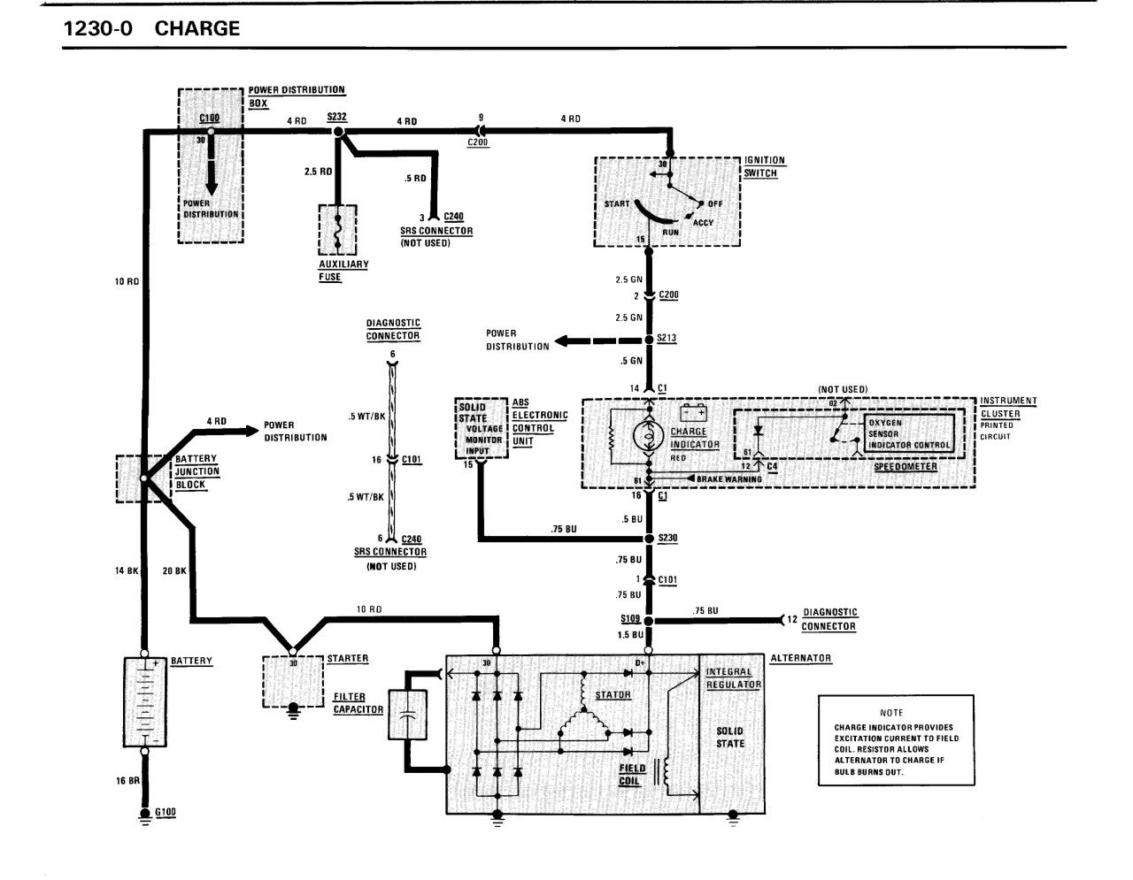

Постоянно горит лампочка заряда АКБ при выключенном зажигании. Заводишь двигатель, перестает гореть. (у меня 2,4 TD) Заряд генератора 14вольт. Постоянно садится аккумулятор за ночь, если не снять клемму. Может кто сталкивался? Помогите разобраться.

Раз горит лампочка, значит на ней есть напряжение. Первым делом надо узнать с какой стороны на нее поступает "+". Замерь напряжение на толстом зеленом проводе, который идет от замка зажигания (при выключеном зажигании, конечно). И замерь на голубом проводе, который приходит на генератор (точка D+).
Если  "+" присутствует на генераторе, открути голубой провод. На контакте D+ есть "+"? Если да, то неисправен генератор, скорей всего пробой выпрямительного диода.
Если же "+" приходит со стороны зеленого провода, то копать надо откуда он туда пролазит.
BMW_3xx_i
« Ответ #2 : 10 Марта 2014, 20:38:17 »
диод на генераторе пробило и на синем проводе + висит... если бы + висел на зеленом, то горела б ещё лампа масла как минимум

Joker прав. Замены подковы светит твоему генератору.

Все оказалось гораздо проще, просто масса отпала от двигателя, прикрутил массу и все ок :))))))))))
