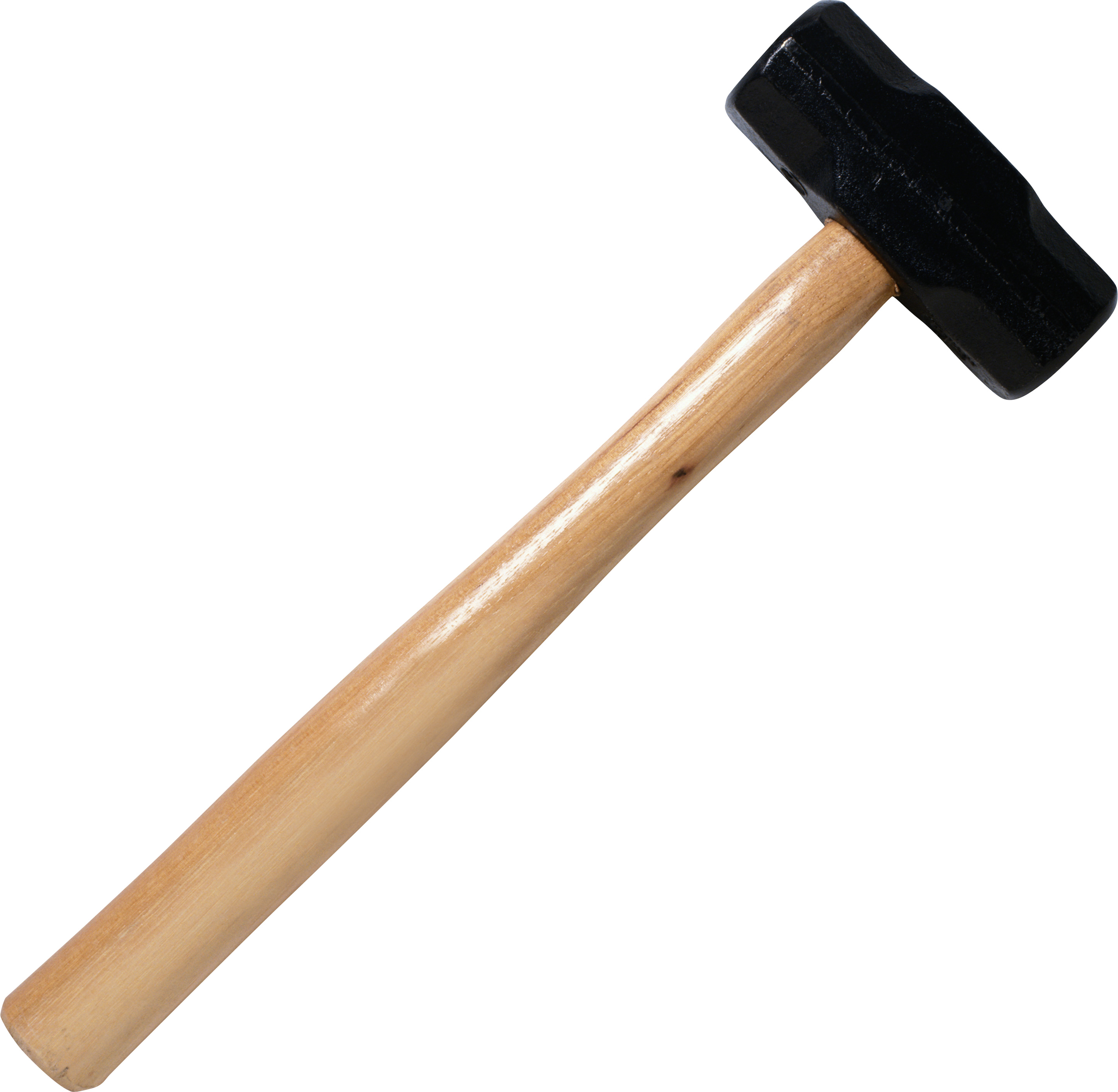

Есть шрус или нет, в любом случае поможет....
она и помогла,всем спасибо!
