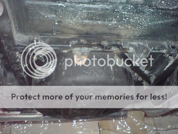

Усиливал между половинками порога, но чисто для своего спокойствия вваривал небольшие обрезки уголков и швелера, к сожалению, фоток не осталось, тока эта:
/go.php?l=aHR0cHM6Ly93d3cuZTMwY2x1Yi5ydS9mb3J1bS9pbmRleC5waHA/YWN0aW9uPWRsYXR0YWNoO3RvcGljPTEwMzc3LjA7YXR0YWNoPTIwMjUx
там полость, что не особ и неразмахнешься, никак на девятке. Изгиб внутреннего порога мешается + опоры домкрата. я вваривал две поперечины под углом и всё.

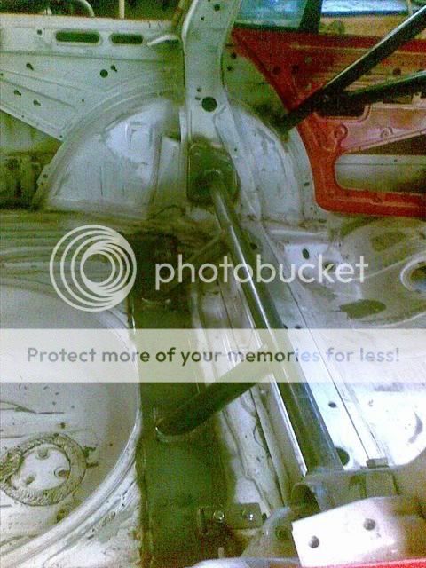

Еще на моем туринге появилось пару других усилителей:
Задняя верхняя распорка и угловые усилители поперечены, на которой висит редуктор.
Вот пару картинок, правда не с моей машины, но по ним я делал:

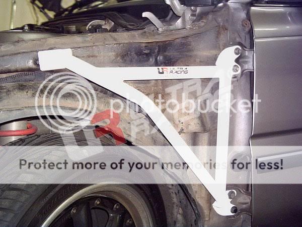

А вот такую подобную штуку я планирую сделать в ближайшее время:

« Ответ #159 : 23 Апреля 2010, 17:12:20 »
последняя была бы очень кстати, видел много е30 с трещинами в этом месте

« Ответ #172 : 14 Мая 2010, 10:47:31 »
Жень а чертежок будет?
  • Сообщений: 244
  • Репутация +22/-0
« Ответ #173 : 14 Мая 2010, 11:12:05 »
неа, все буду делать по месту
E30 325 24V Touring
