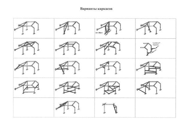

« Ответ #141 : 14 Января 2010, 15:15:45 »
Сообщение склеено: [time]Чтв 14 Янв 2010 15:17:29[/time]
какой для универсала лучше?!
и мне кажется в каждый из этих вариантов надо добавить еще по трубе=)
а как такой вам?

« Ответ #142 : 14 Января 2010, 17:21:22 »
я бы так исправил
розовым, те что убрать надо

« Ответ #144 : 15 Января 2010, 08:52:27 »
там в приложении так же описаны радиусы под которыми необходимо гнуть трубу площадки и прочие вещи.
если делать без радиусов а допустим варить по углам
то каркас теряет смысл в первую очередь он делается для того что я выложил в предыдущем посте.
все эти места становятся наоборот объектами повышенной опасности.
у человека кто будет варить каркас есть трубогиб?
Сообщение склеено: 15 Января 2010, 08:55:35
то что ты нарисовал не каркас а не пойми чего...
ни по каким регламентам оно не проканает
защиту дверей нельзя убирать ни в коем случае!
« Последнее редактирование: 15 Января 2010, 08:55:35 от deeamaon

« Ответ #145 : 15 Января 2010, 15:44:00 »
я собрался в ралли гонять?!
сверху есть фото вариантов каркасов которые допускаются для участия в дрифте например!
почему их нельзя убирать?!
чем сгибать есть "штука"!
мне авто и в городе не редко нужно будет,как с такими херними я буду влазить по несколько раз?!
я думаю их можно убрать!!
тем более тут показан купе кузов,а мне нужен для универсала....такчто эти "боковины"можно перенести назад!ммм...?
  • Сообщений: 854

« Ответ #146 : 15 Января 2010, 16:24:43 »
если ты собрался ехать в ралли то такой каркас не проканает
если ты собрался ездить в городе
то вапрос
нахрена козе баян?
убери все дырки в кузове и этого тебе хватит за глаза.

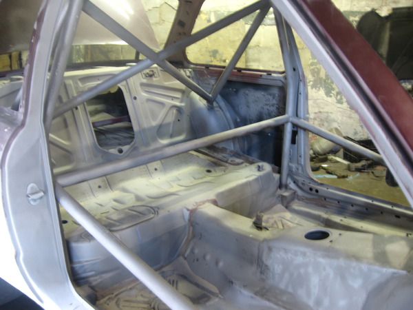

я себе вот так планирую сделать в этом году, если получиться...
кирик......
« Ответ #149 : 15 Января 2010, 18:14:04 »
чеж там за двиг,раз тунель так расширен?!
