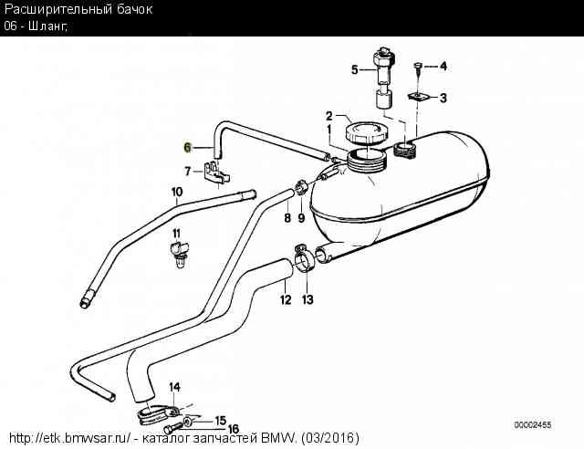

Кипит машина. Стрелка не доходит до середины. Термостат открывается. В обшем наконец догнал что видимо система охлаждения не должна быть герметична ( на бачке есть трубка тонкая наверху она у меня не закрыта шланга нет , через нее все выплескивается.
на фотке номер 6
куда она идет, или ее просто можно заглушить?
Машину 2 недели как купил, пока куча вопросов как что ) . Спасибо.

Трубка №6 это дренаж лишнего...ВСЁ выплеснуться не может. Если выплёскивается ТОЧНО из трубки №6, то либо уровень в бачке под самую пробку либо пробка не родная.
А трубка №8 присутствует? она должна идти на радиатор, в верхней части которого есть тонкий выход на эту трубку.
Да и с чего взял что КИПИТ? то что в бачке парит, бурлит и пузырится исчо ничё не значит... раз стрелка на приборке до 12 показывает.
Система должна быть ГЕРМЕТИЧНА, чтоб асфальт не поливать, а вот ЗАМКНУТА должна быть чтоб циркуляция правильная шла. А вот от воздуха надо избавляться (для справки - на м10 вообще нет расширительного, так там система заполнена и вообще работает под давлением от прогрева и ничё не выплёскивается).
Потому что пар из под капота немеряняй если приехать и не глушить (с прогретым двигателем). и бачка всего нету он на. и лужа на земле.
Попробую выпустить воздух винтом хотя пытался прокачать самими шлангами на радиаторе мял их ) .
Зачем пробка именно 1.2 бар давление держит как написано в етк если есть свободный выход без давления.... ? У меня не м54 все гда под давлением все работает иначе никак.
Выход на радиатор 8 есть, подсоединена.
Затем, что это не свободный выход, а слив через клапан пробки, через него-же идёт забор воздуха при остывании.
Сразу не понял это, что выход после клапана пробки ). Теперь разобрался. Пробку видимо тоже стоит освежить можт давление не держит ).
Сегодня ездил в соседний город 10 км , в пробке постоял 1 км полчаса, вроде ничего не кипит... Будет кипеть дальше буду качать, если не поможет попробую другой радиатор.
Возможно просто крышку плохо закрутил... Она до упора не накручивается сшелкивается если сильно закручивать. Надел шланг топливный на трубку старый на всякий случай чтобы если что не так сразу на землю выливалось а не на коллектор ))).
Всем спасибо, надеюсь все будет ок. Машина сейчас даже недогревается (на 11 часов стрелка)  муфта потому что принудительно мной заклинена шурупами видимо я вначале думал дело в ней ) . Пока так поезжу скоро лето будет жарко.

Трубка там и должна быть, выводится через отверстие полки лонжерона. Давление не обязательная вещь - без него кипеть и выливаться не должно. Косяк где-то в другом.
Все уже стало норм. крышку открываю, так пар мальца над жижей. сегодня доехал до работы 25 км и в пробочке постоял, все вроде порядок. недогревается, на 11 часов. надо вискомуфту новую поставить старая заклинённая на всякий.
