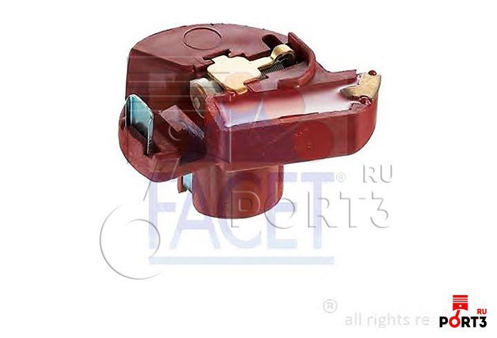

как отсечку снял? 6300 отсечка с завода
  • BMW E30 316 M10B18 10/1985
  • Сообщений: 83
  • Репутация +13/-3
« Ответ #33 : 29 Сентября 2015, 00:19:50 »
Ха!!! У меня однажды была отсечка на 2500 и очень долго не мог понять почему именно столько.
Но, черт побери, немцы гениальны!
1. Снимаешь крышку трамблера.
2. Вынимаешь бегунок.
3. Вытаскиваешь контакт с пружинкой - полностью убрать отсечку. Меняешь пружину на более тугую - поднимаешь планку отсечки.
4. Ставишь бегунок на место, одеваешь крышку.
5. Настраиваешь угол опережения зажигания - и отжигаешь :)
  • BMW E30, 316, M10B18 2BE, Diamantschwarz Metallic Coupe, 15.07.1986 (AG Munchen)

а если нет таких пружинок?
Значит мотору чёт не хорошо и он просто больше не может.

а если отсечка на м10 за 7тыс зашкаливает чё с пружинками делать?
  • Сообщений: 83
  • Репутация +13/-3
« Ответ #38 : 29 Октября 2015, 22:48:40 »
Зависит от того, что ты хочешь:
снизить отсечку - поставить пружинку слабее.
повысить отсечку - поставить упругую пружину.
убрать отсечку - снять пружинку вообще.
  • Сообщений: 6744
  • Репутация +3254/-77
« Ответ #39 : 29 Октября 2015, 22:51:31 »
убрать отсечку может быть и так))но что делать если у меня оригинальный стоит бегунок без этих всяких пружинок?)))
  • Сообщений: 83
  • Репутация +13/-3
« Ответ #40 : 23 Ноября 2015, 23:19:27 »
Тады ХЗ... чё-то непоняточки какие-то  ???
У меня тоже такой был, поменял на М30 целиком))
