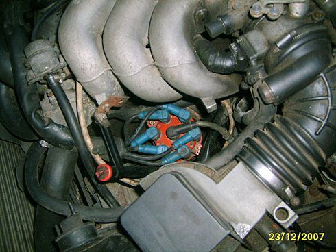

Олегыч

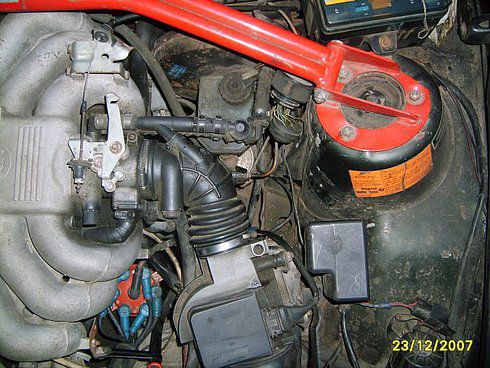

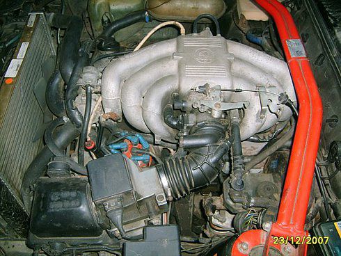

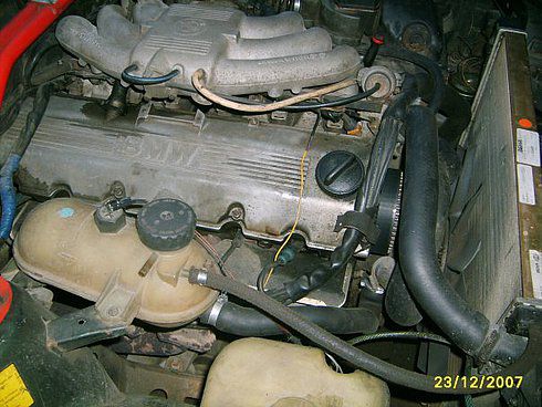

« Ответ #41 : 24 Декабря 2007, 16:29:30 »
По внешнему виду - Джетроник. Но смущает отсутствие регулятора холостого хода. На месте Мотрониковского ( электрического ) заглушка в гофре расходомера. А на месте Джетрониковского - тоже заглушка. Еакие холостые на машине?

« Ответ #42 : 24 Декабря 2007, 16:35:50 »
ого коанштруктар! )))что и требовалось доказать. джетрон заколхожен с элементами от мотрона. вообщем был мотрон, зачемто  потом был заменен на джет. коллектор от мотрона. чудеса!!!!! ))))))))
апд:
дада про ХХ очень интересно!

« Ответ #43 : 24 Декабря 2007, 16:42:52 »
Что то закрадывается предположение, что кроме как винтом упора дроссельной заслонки там холостые регулировать нечем. sad Еще вопрос про расход бензина тогда в догонку.

« Ответ #46 : 24 Декабря 2007, 17:12:27 »
Регулятор холостого хода от Мотроника тебе подключать некуда.  sad Другая система управления двигателем.
Ставить Мотроник обратно ( по моему ) будет сложнее и дороже чем доделать Джетроник. Вот посмотри на рисунки:
