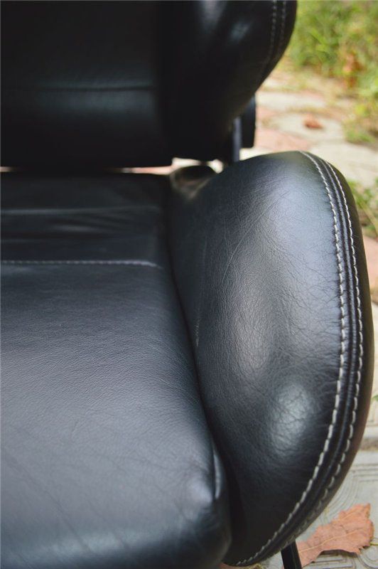

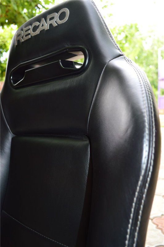

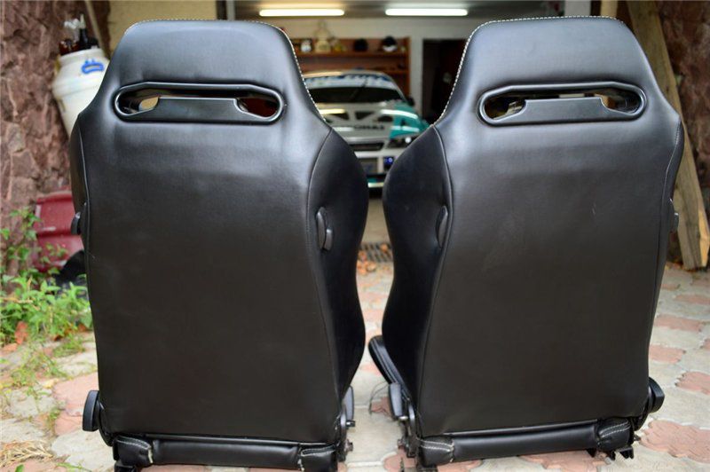

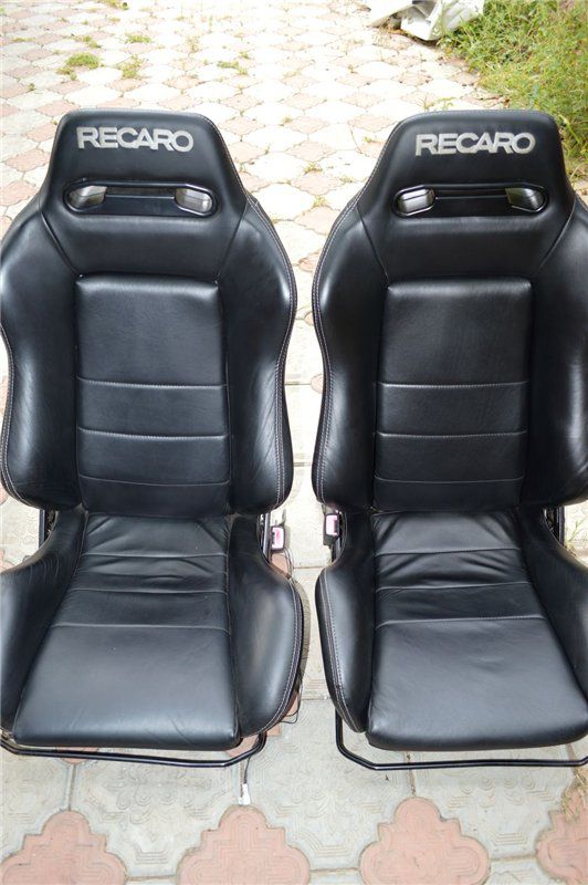

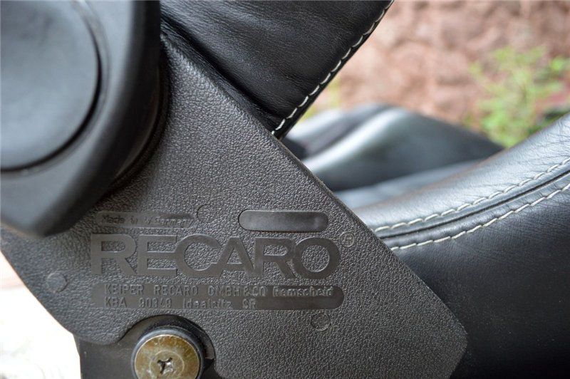

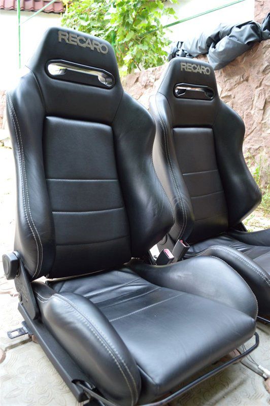

скоро долгожданные фото мотора под капотом, а пока чтоб поддержать интерес покажу "стулья")))  значит приобретены знаменитые RECARO SR3 , но не простые, а перетянутые кожей NAPPA BENTLY у нашего всем известного Паши pale.

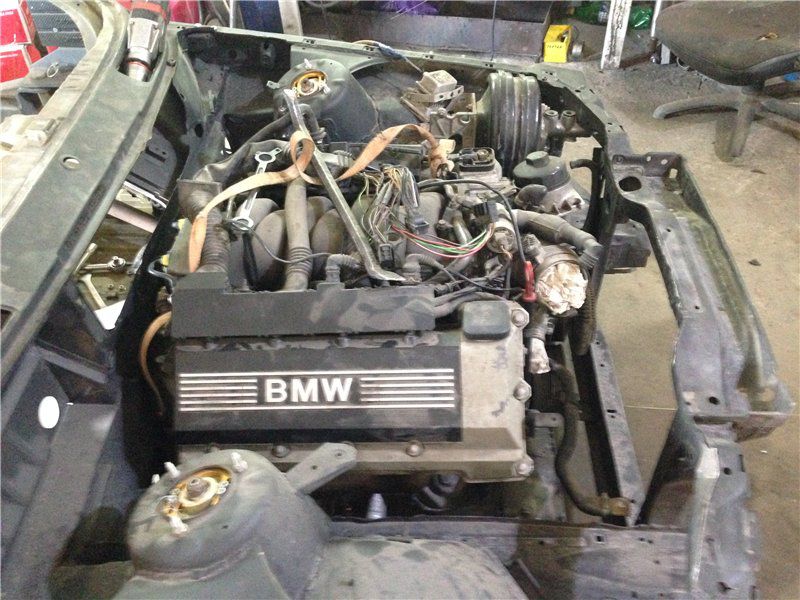

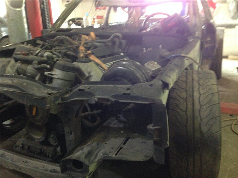

Всем привет! сегодня отличнейшие новости! мотор с коробкой уже предварительно поселился под капот! Лапы сварены по копии альпиновских , коллектора от х5.  Интересный момент - при максимальной выкрученой высоте винта с переди расстояние от колеса до кромки арки всего 1 см, то есть ход подвески очень мал! Принято решение дорабатывать переднюю арку внутри для большего хода подвески.

Еще из приятностей сегодня у меня годовщина с женой, так та "партизанка" выследила что мне очень сейчас необходимо по машине и сделала сюрприз подарок))) короче отправила меня на новую почту за какими то ее причендалами, а оказалось там резина для меня))) та, которую я давно искал!!! 215х35х18! Дело в том что ни чего кроме этого размера не влезает, тем более надо увеличивать ход подвески, а то 40ой профиль оставлял всего 1 см между колесом и внутренней частью арки. Короче сюрприз у нее удался) Завтра буду переобуваться и занижаться дальше)

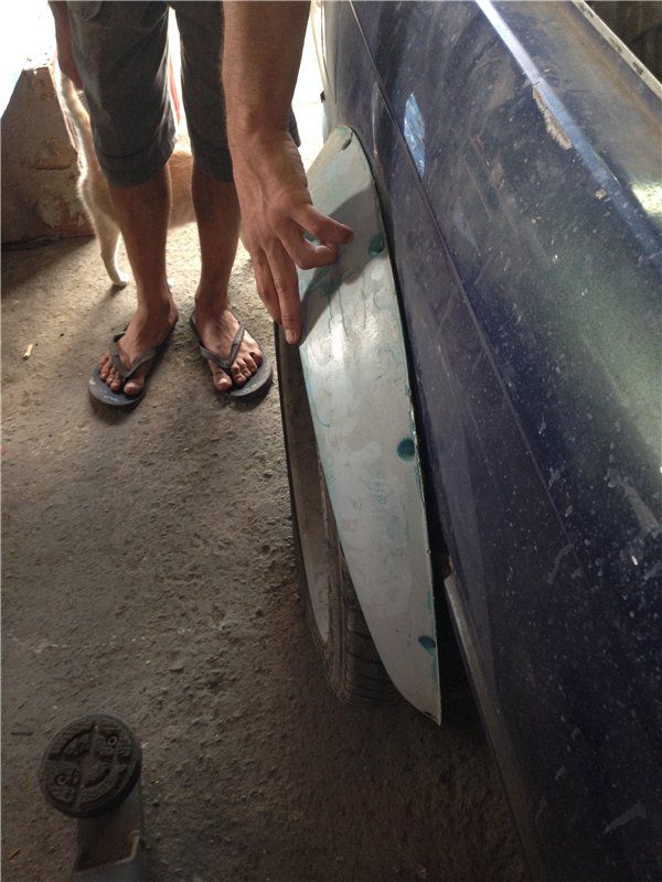

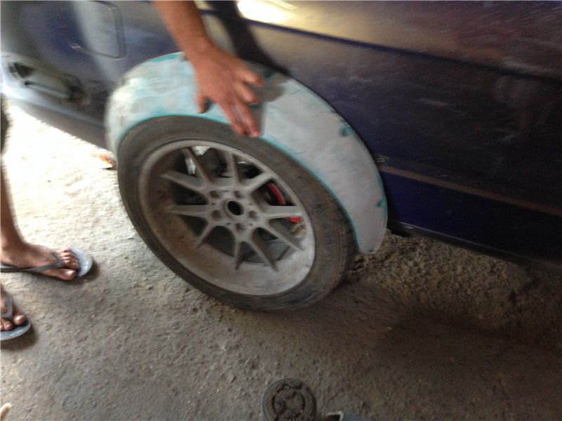

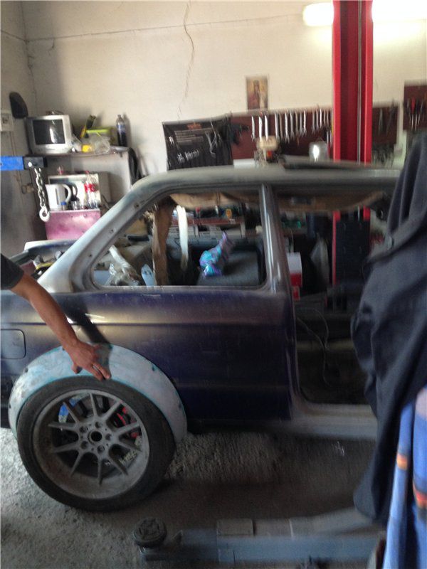

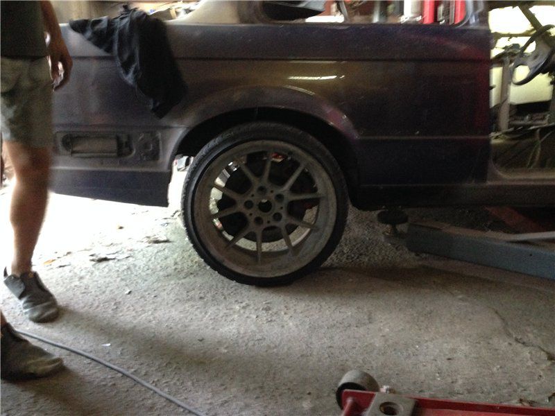

А еще примерял фендер на заднее колесо со старой высокой резиной. Ну так вроде ничего смотрится.

...Поздравляю с годовщиной и с новой резиной ^-^ а чё за резина стоит щяс,та которая на фото с разобранной мордой? Название интересует! Оочень красивая ^-^

 ADVAN Neova AD08, отличный держак, лучшее на чем доводилось ездить

обулся в низкую резину!!! 215\35\18. теперь куча места для занижения!
