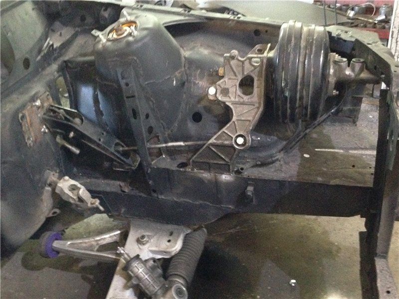

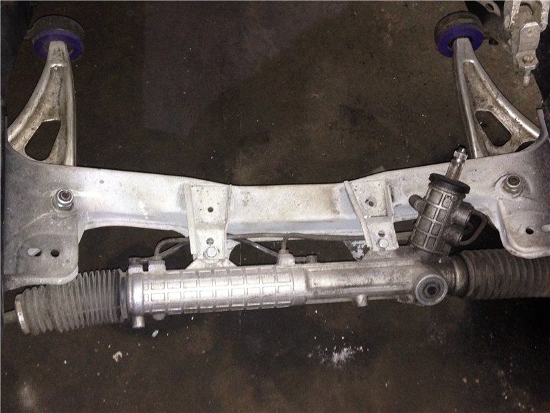

всем привет, несколько новых фоток... идет работа( точнее завершена) над установкой вакумника, его тяги и педального узла. Опора стойки с регулировками XYZ, рейка е36.
