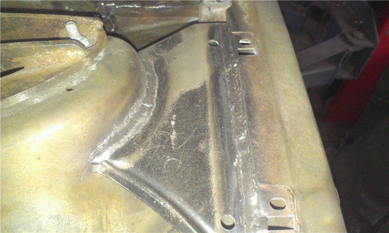

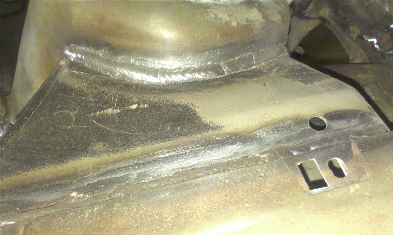

« Ответ #42 : 17 Мая 2014, 19:30:50 »
Передние арки со стаканами изнутри полностью проварились стежками, и так как это место видное, швы были зачищенны.
  • е30 4.4 Garfield Kart

« Ответ #43 : 18 Мая 2014, 00:26:43 »
шов шикарный просто.
удачи в постройке

« Ответ #44 : 18 Мая 2014, 02:52:45 »
Хороший подход к сборке :) Нравится.
Но на мой взгляд проще было рамку перекинуть в живой кузов.

« Ответ #45 : 18 Мая 2014, 07:27:40 »
Еще раз убедился, что проще изначально живой кузов искать.
А так все качественно, конечно. Молодца!

« Ответ #46 : 18 Мая 2014, 11:45:25 »
Услилители, уголок к лонжеронам и внутреннюю часть арки варил один человек?
Место крепления верхней опоры в чашке - одно из самых слабых. При таком подходе нужно усилить это место по аналогии с 36-ым кузовом.

« Ответ #48 : 18 Мая 2014, 13:04:37 »
Да уж, работенки там целый вагон и маленька тележка. Терпения тебе, сил и удачи. Ну и лаве конечно побольше. Швы зачетнийшие
