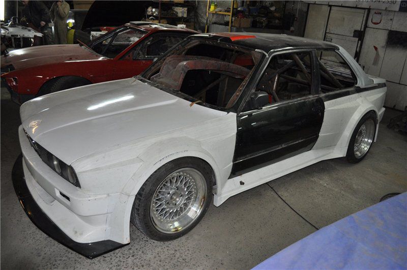

Да уж вылет получился здоровенным)) Простой м3 обвес не накроет колеса, тут надо что то более радикальное) вот DTM обвесик присматриваю, но стоит он дофига и еще чуток))) пока оставил этот вопрос на попозже) фотки обвеса, который я нашел:
...у меня тоже колёса торчат на 3-4см,но я вот такой вариант рассматриваю:

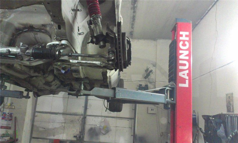

« Ответ #63 : 20 Мая 2014, 20:25:29 »
Собрали переднюю подвеску! Конечно же столкнулся с проблемой ушедшего кастера... но решение быстро нашлось, 46е рычаги грамотно разогнули, для того чтобы выйти на стандартный тридцаточный кастор. Колесная база идеально совпадает со стандартной, переднее колесо стоит на месте, и ни куда не ушло!)))

Передние тормозные диски установил новые уже без тех канавок, рейка естественно е36 полностью перебранная, рулевые наконечники е46. Вылет переднего колеса тоже как и сзади просто ахреневающий)

а можно по подробней про кастор,как вы там разогнули
  • BMW E30 M20B25 Cедан 1986 год
« Ответ #67 : 23 Мая 2014, 15:58:17 »
Я вот думаю, рычаги е46-то не расчитаны на замену шаровых, и ходят не долго. Значит придется опять разгибать новые рычаги в случае чего, а это уже не очень грамотно, т.к. любая конструкция должна быть ремонтопригодной.

« Ответ #70 : 27 Мая 2014, 02:28:13 »
Всем привет! рычаги сначала сделали надрез, потом идеально разогнули на 23 мм вперед. на счет шаровых неудобства конечно же, но в любом случае такие шаровые восстанавливают. я к примеру отдавал, мне восстановили и все гуд!
