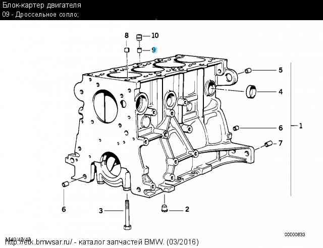

Для меня, во всей этой истории, попрежнему, остаётся магическая цифра 140 км\час. Я с этой псевдоотсечкой проездил почти 2 года. Но когда она понизилась до 110 км\час, нервы закончались и у Влада, в Тушино, была перебрана голова. Причём направляющие и клапана не менялись.
Очень интересно услышать, какое давление топлива на самом пределе (140 км\час). (уже услышали)
И еще один эксперимемент провести. Разгоняем машину до этой отсечки. Когда начинается затык, педаль газа НЕ ОТПУСКАЕМ, а чуть-чуть нажимаем еще и ЖДЁМ!!! когда скорость сама снизится до (примерно) 130 км\час. В этот момент излишнее давление масла стравливается из гидрокомпенсатора и он начинает опять работать нормально. Одномоментно авто получает прежнюю тягу и ускорение, как у живого мотора. Но как только опять набираем 140, история с затыком повторяется. Причём положение педали газа не меняем.
Если всё так и произойдёт, то это, ОДНОЗНАЧНО, происки гидрокомпенсатора. Только появляется еще одна проблема. КАКОЙ из восьми херовничаяет, выяснить нереально. Вовсяком случае я способа не знаю.
Если всё так и произойдёт, то заверения ТС, о том, что гидрики менялись, еще не факт, что сделано всё правильно и качественно. Остаётся фактор "рукожопости" мастера, а может и банальный брак з\части.

Ах да. Вспомнил ещё один маленький нюансик переборки головы. Влад мне его рассказывал. Очень часто, при ремонте, горе-мастера, забывают поставить одну хитренькую, невзрачную деталюшку. Выглядит она как направляющая, между головой и блоком, но с отверстием сквозным внутри. Это торированный жиклёр масляной системы. Ща попробую его в ЕТКе найти.
« Последнее редактирование: 29 Июля 2014, 14:44:57 от ALex_HS

« Ответ #44 : 29 Июля 2014, 14:50:59 »
под номер 9.
дроссельное сопло

Насчет дросельного сопла я хз. Бошку я не снимал, была замена только распредвала, гидриков, карамысел и шайбочек . Если только предыдущий владелец снимал и забыл поставить это сопло, а проверить никак да? Только снимать бошку и смотреть?
  • BMW E30, 316i, m40b16, купе 1989г.

« Ответ #49 : 29 Июля 2014, 16:34:35 »
без снятия бошки не проверить.
но и не похоже, что у тебя в этой штуковине и гидрокомпенсаторах дело. здесь что-то мудрёнее.
