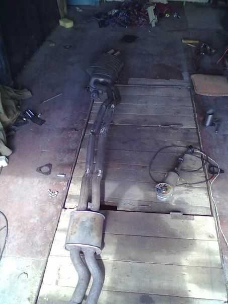

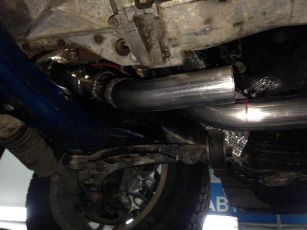

а сегодня мы попробуем сварить выхлоп  :D
план все тот же - отводы из нержавейки,нарезка труб по пол метра и в путь
будет две 53 трубы до самой банки
резонатор от е39 540 и банка от е36 325
подобное чудо я уже делал на первой 30ке,звук получился приятный

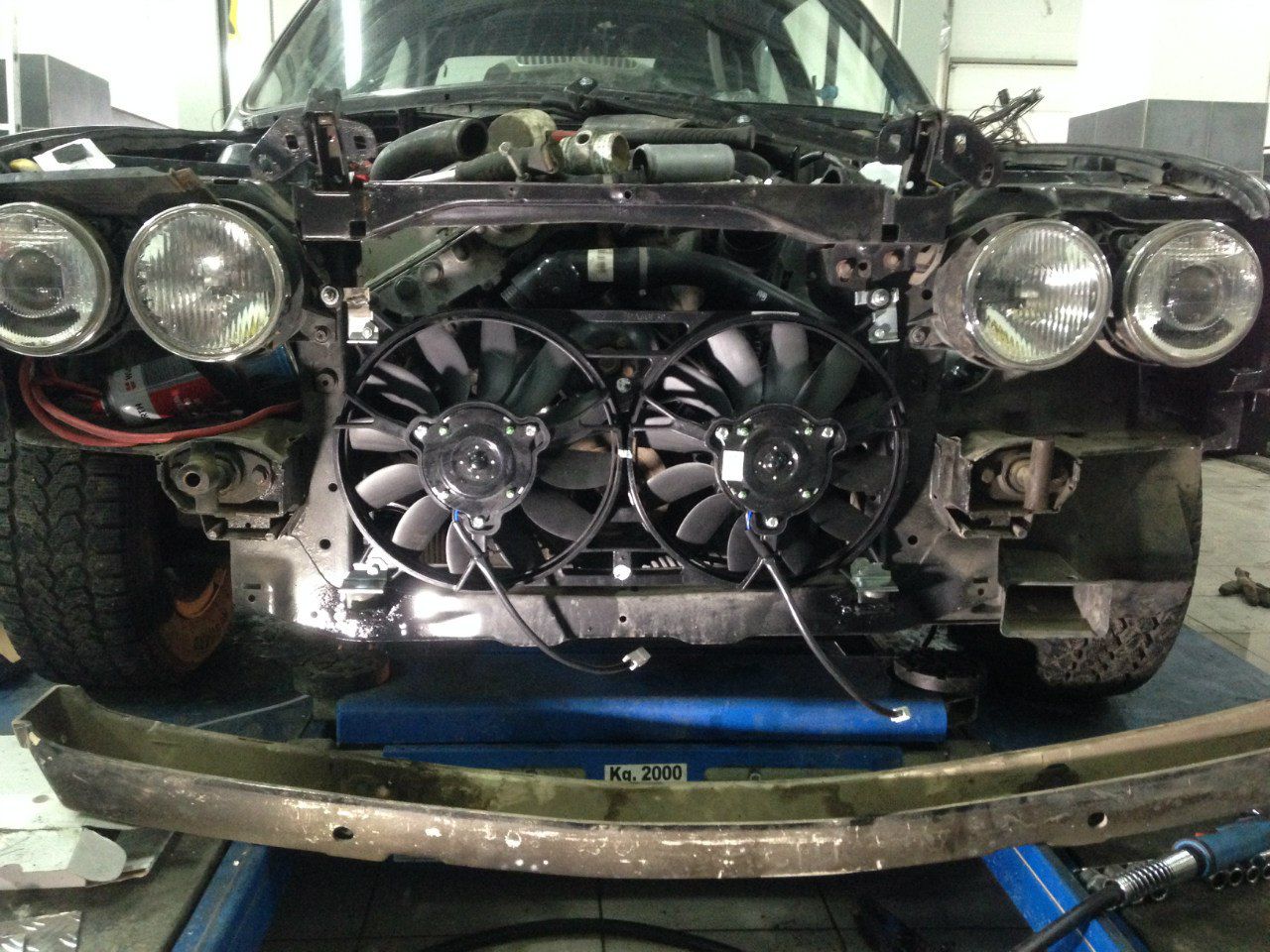

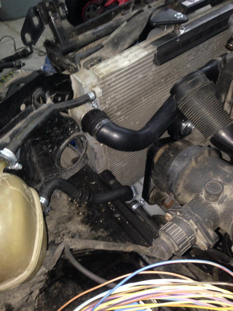

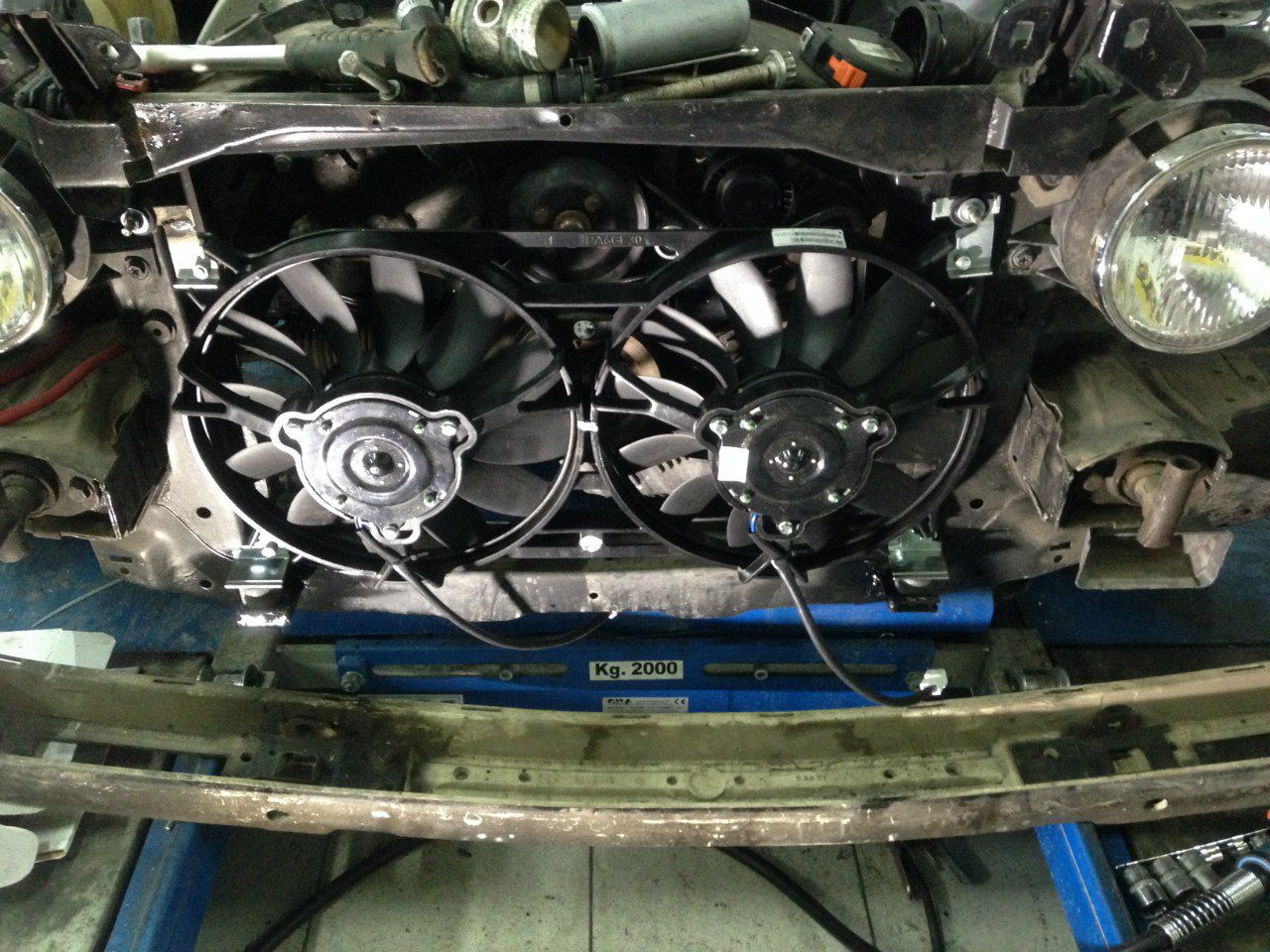

установил радиатор,купил нивавентилятор,то же поставил
развел патрубки,поставил бачек,GMовский какой то

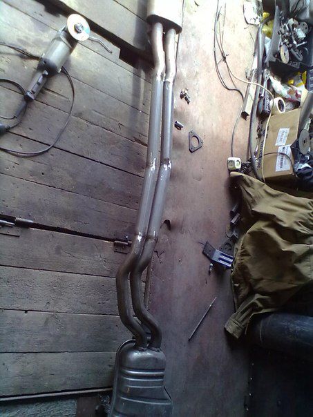

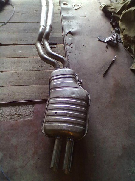

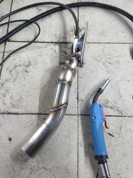

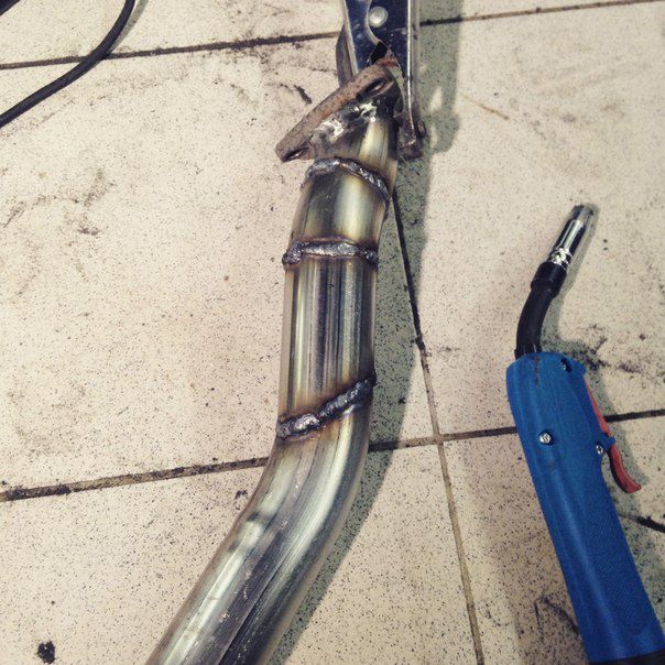

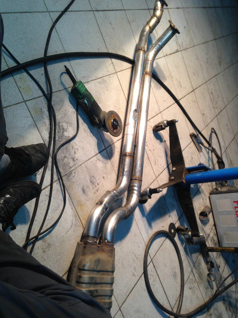

немного поварил выхлоп
сегодня мб закончил бы,но кончилась проволока,да и зайчиков нахватался  >:(

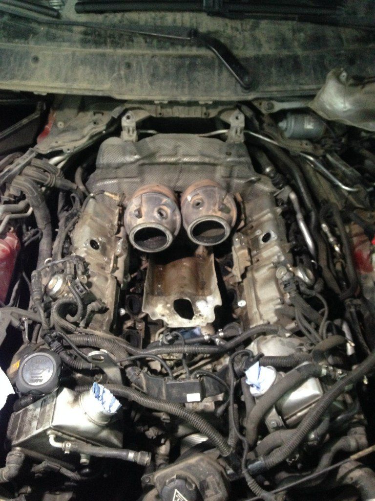

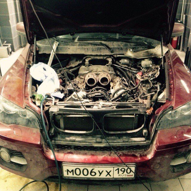

а вот то,что отнимает мое время  :(

Проклятый N63!!!!! Редко какой мотор отхаживает 50-70 тысяч км. Что там? Задиры в цилиндрах или распредвалы задрало?
поменяли второй ряд форсунок,он поехал на нем вжаривать,через пол часа вернулся
итог - оторвало горячую лопасть в турбине
меняю улитки+замена забитой масло подачи к ним
