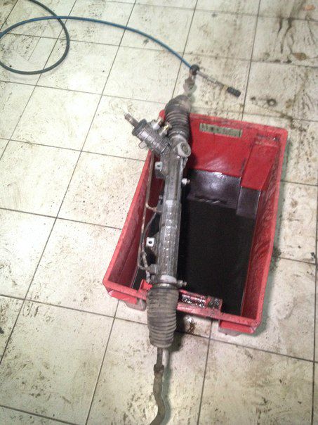

еще одна бессонная ночь  :(

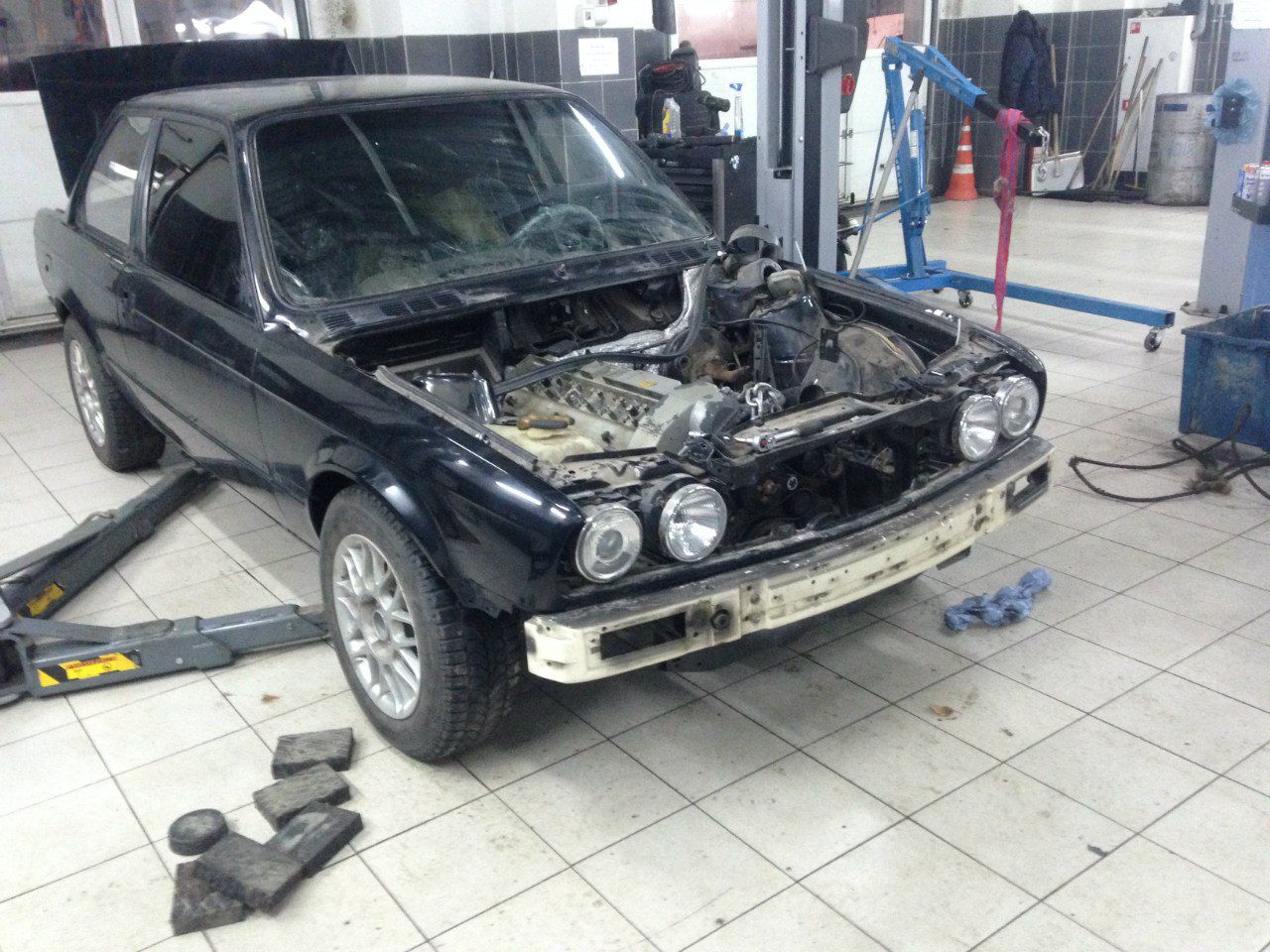

доразобрал е36,так что если кому что надо,налетайте https://www.e30club.ru/forum/index.php?topic=128756.new#new
поставил гуровую рейку,поменял колеса на зиму
снял с е36 все необходимое -  силовой кабель,кулису,кардан

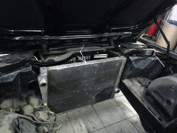

подобрал радиатор.Будет наверно вот этот,от е71 3.5i
еще столкнулся с проблемой - подвесной от е36 не влезает по креплениям в е30
кулиса от е36 немного не подходит к 30 кузову - заднюю часть некуда вставлять
придется переваривать это крепление с 36й
а теперь пошел спать  :-\

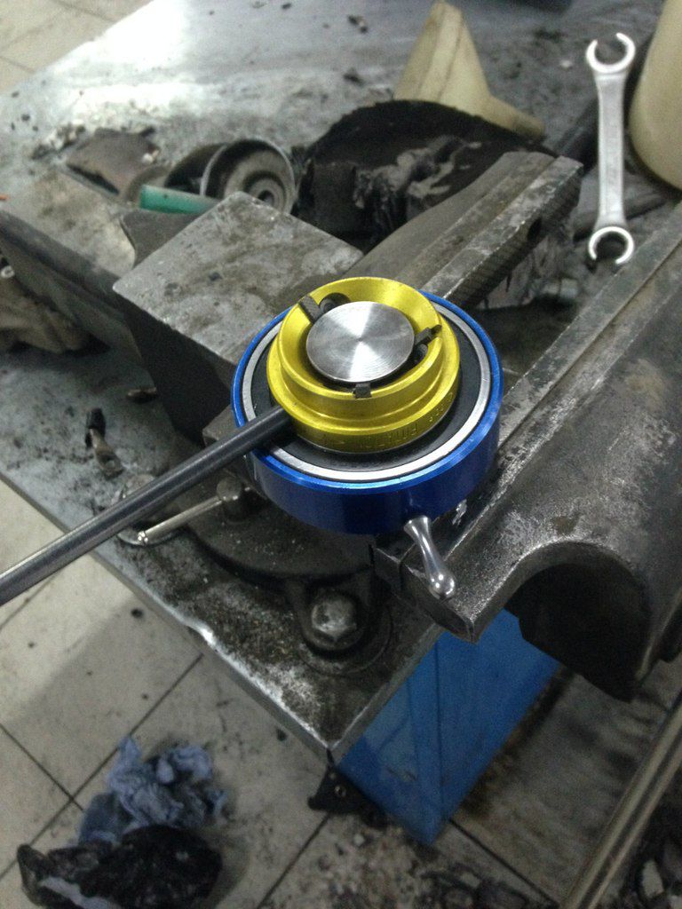

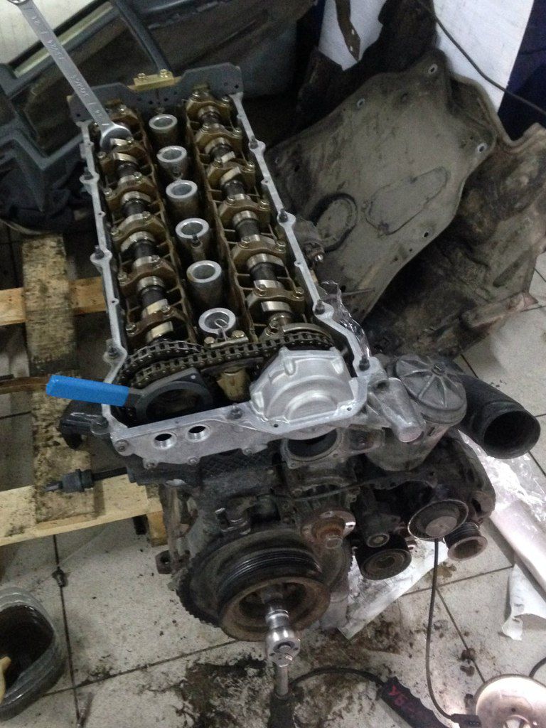

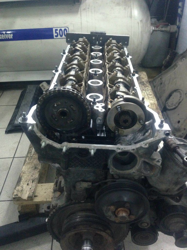

теперь немного букАв

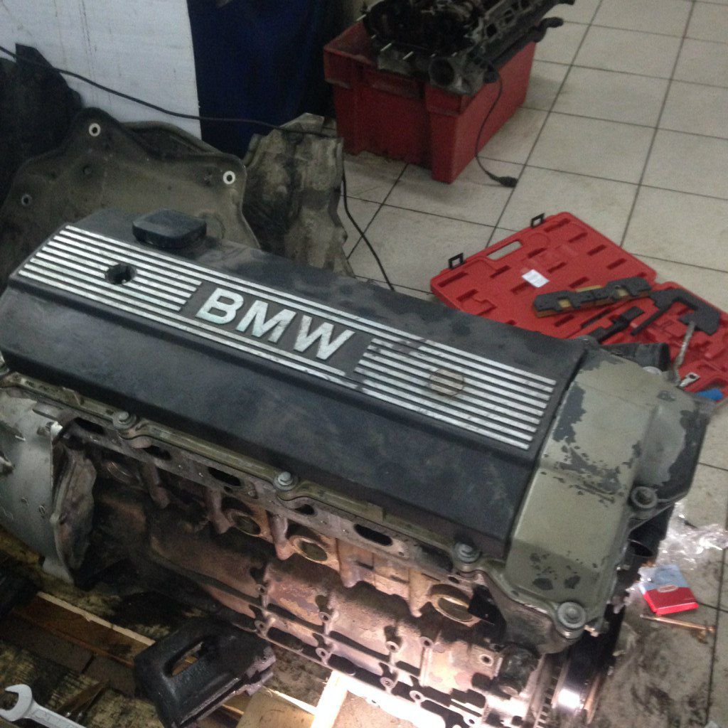

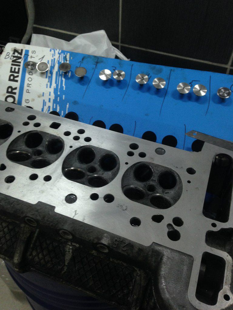

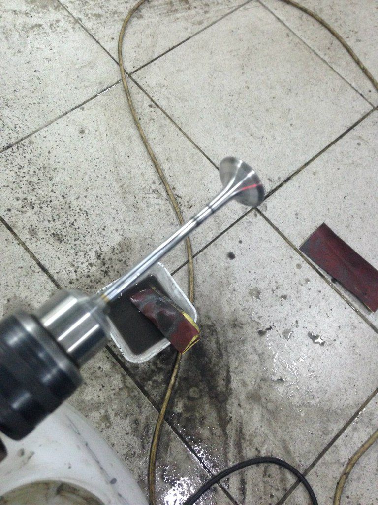

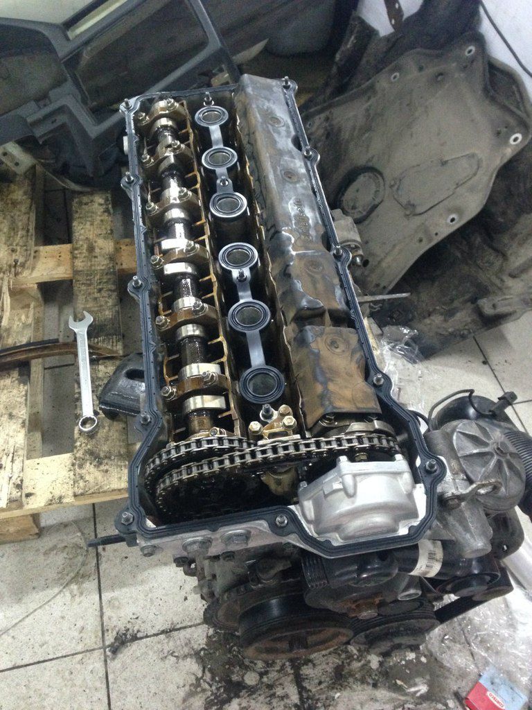

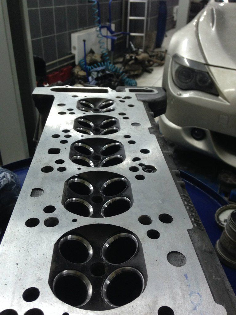

забрал я голову со шлифовки,притер клапана - все как положено...Стянули из автодома спец приспособу,и поправили да же фаски на клапанах,поправили седла по всем стандартам 8)
дальше все отмыл,начал собирать
съездил домой
дома отец по чертежам из инэта сделал мне набор для установки фаз
в итоге чертеж оказался немного не точный,все это дело немного не подошло
На работе в соседнем корпусе есть магазинчик licota
взял у них в аренду набор для установки фаз и собрал мотор за вечер

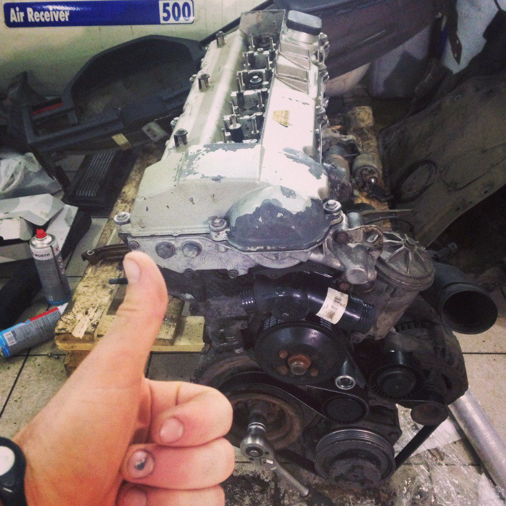

ах да,еще купил восстановленный ванос  :-[ мой жутко гремел и пропадала тяга
в итоге поменял все прокладки,где надо посадил на оригинальный герметик
новые вкладыши,колпачки,ролики ремень,шайбочки,сальники...все по феншую
клапанку покрашу после того как буду уверен,что выставил фазы правильно  ???

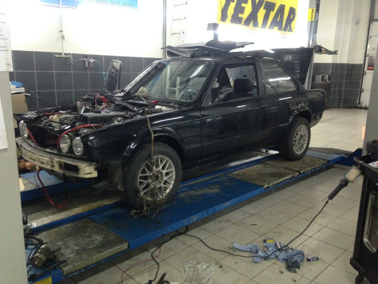

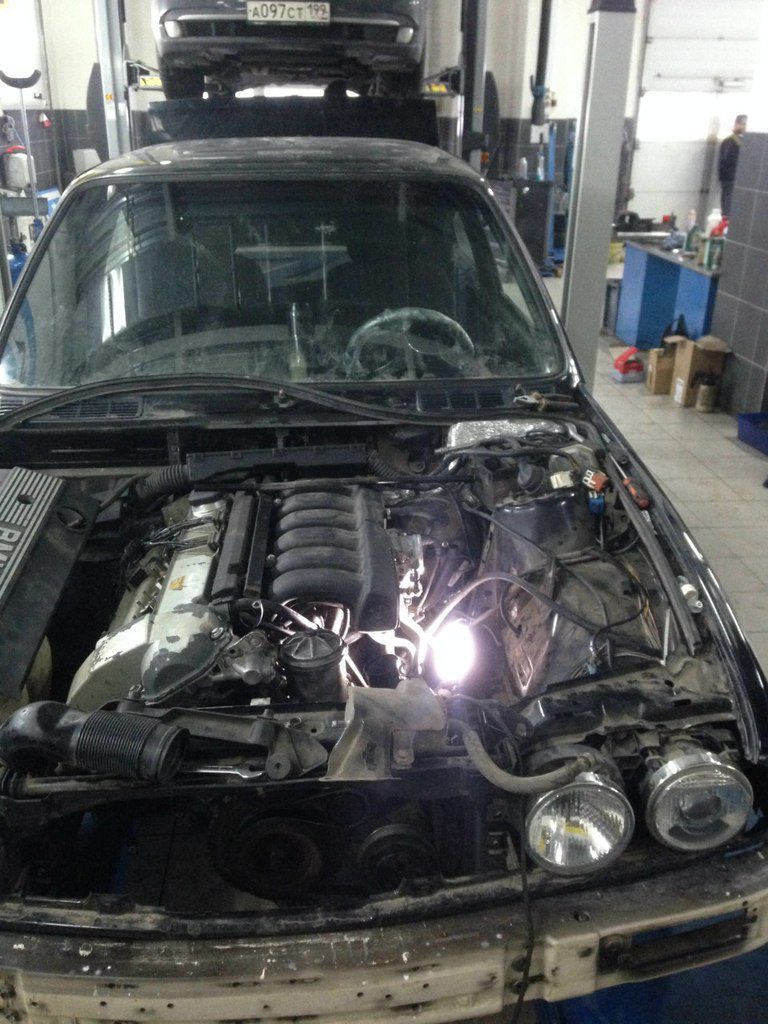

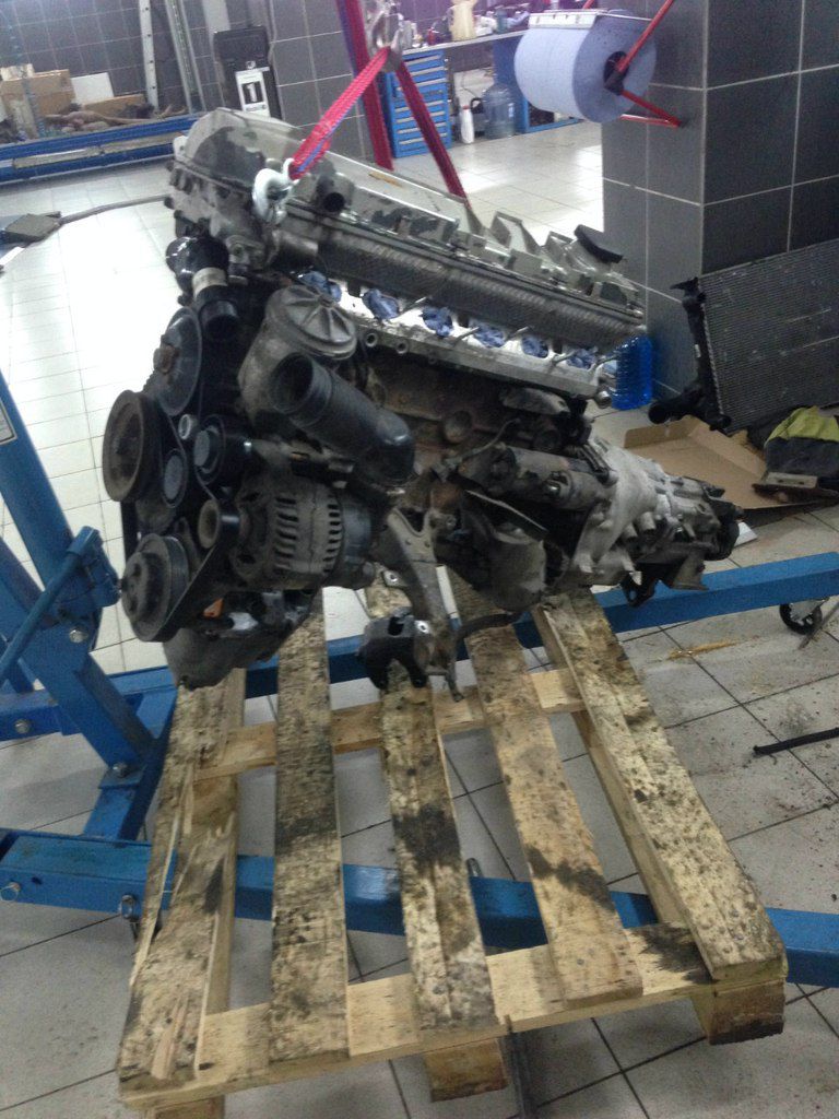

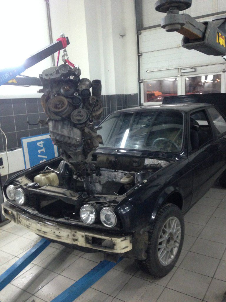

дальше остался после работы и начал пихать

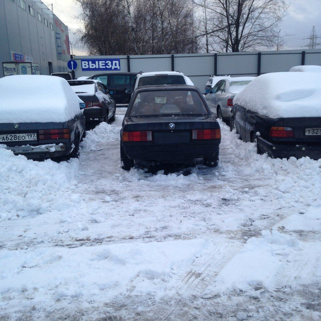

сначала отрыл машину от снега
сэлфи с мотором  ;D ;D ;D ;D

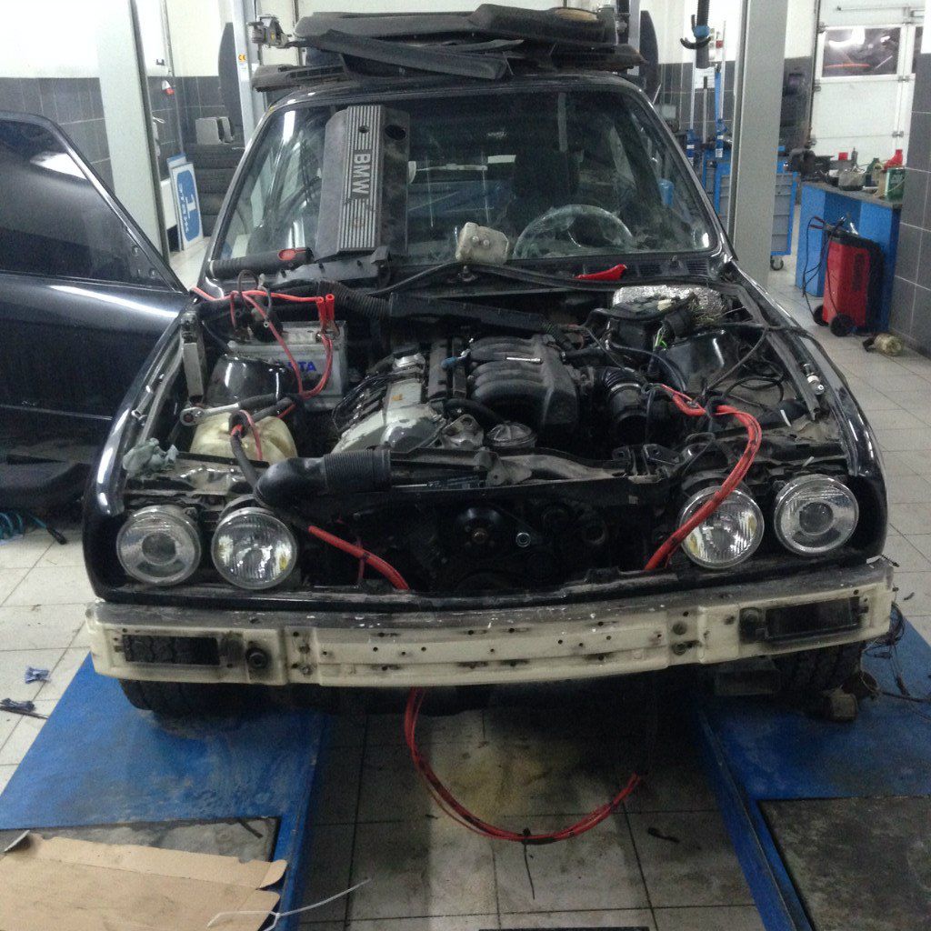

потом чуть поспал и на след день начал собирать остальное
собственно результат на видео выше
сегодня поставил педальный узел,тросик газа
спаял провода
теперь надо облагородить подкапотку,прокачать тормоза и сцепу,поставить кардан,подогнать кулису  и  варить выхлоп  8)
