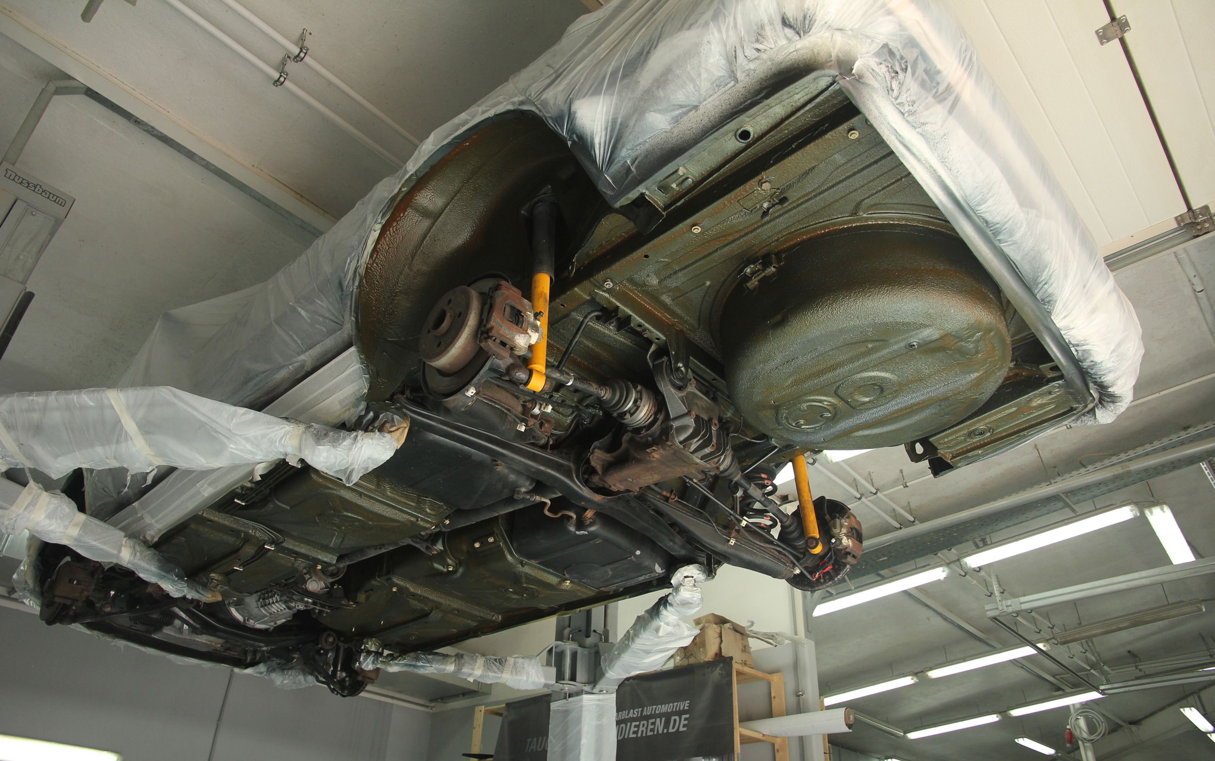

За сегодня почистили половину днища.
Немного фото:
Хороший кузов!

« Ответ #283 : 23 Июля 2014, 09:58:39 »
хорошее дно)
пару вопросов: не разглядел по фото сайлентблоки передних рычагов, они обычные что ли стоят? или все таки эксцентриковые?
коробка передач зеркальная?
  • BMW E30 тридваноль
  • Сообщений: 5145
  • Репутация +117/--956
  • Локация: МОСКВА ЮАО
« Ответ #284 : 23 Июля 2014, 10:01:22 »
Сайлент-блоки обычные.
Коробка зеркальная

на второй фотке, отверните клипсу шумки моторного щита и посмотрите что под ней, там бывают болячки т.к плоха проветриваются эти места. Так же я посоветовал бы с правой стороны снять теплоэкран и под ним тоже посмотреть.
« Последнее редактирование: 23 Июля 2014, 10:43:51 от type
BMW E30. BMW X5.
  • Сообщений: 5145
« Ответ #289 : 23 Июля 2014, 11:02:50 »
Там как раз болячка (с правой стороны). С левой чисто.
Сегодня выдернут мотор с коробкой и снимут экраны. Все будет понятно.
Вопрос: с чем связаны проблемы на правой стороне под экраном? Со сливом?

Дим, а что это за желтизна под слоем краски?
  • E30 Cabrio Mauritiusblau Metallic '91, E30 Coupe Lachssilber Metallic '87
  • Сообщений: 5145
« Ответ #291 : 23 Июля 2014, 11:20:41 »
Жень, как раз не принял.
Желтая хрень - родной антикорр / антигравий.
  • М3 1986

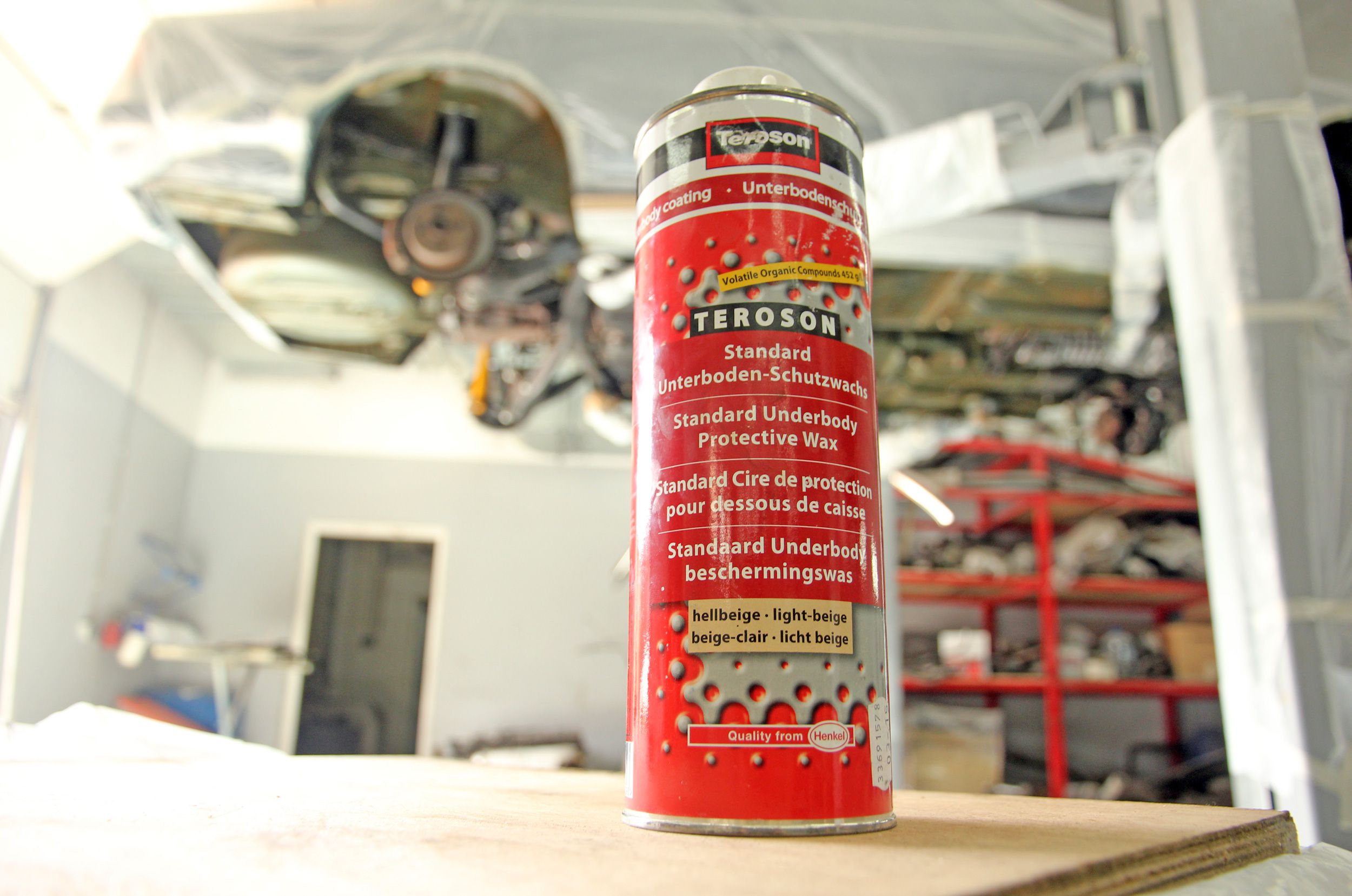

« Ответ #297 : 23 Июля 2014, 12:39:16 »
Aleks A.  каким антикором обработали?, на мовиль похож.
  • Сообщений: 1168
  • Репутация +32/-7
  • Локация: msk
« Ответ #298 : 23 Июля 2014, 12:42:10 »
Это не антикор, а финишный воск. Антикор — заводской ПВХ под слоем краски в цвет кузова.
Вот фото баночки от воска
  • Сообщений: 1868
  • Репутация +155/-51
  • Локация: Сибирь Кемерово
« Ответ #299 : 23 Июля 2014, 12:48:01 »
Aleks A. спасибо, я это финишное и имел ввиду, хочу подобное от бмв или ваг купить. От этого номер есть?
