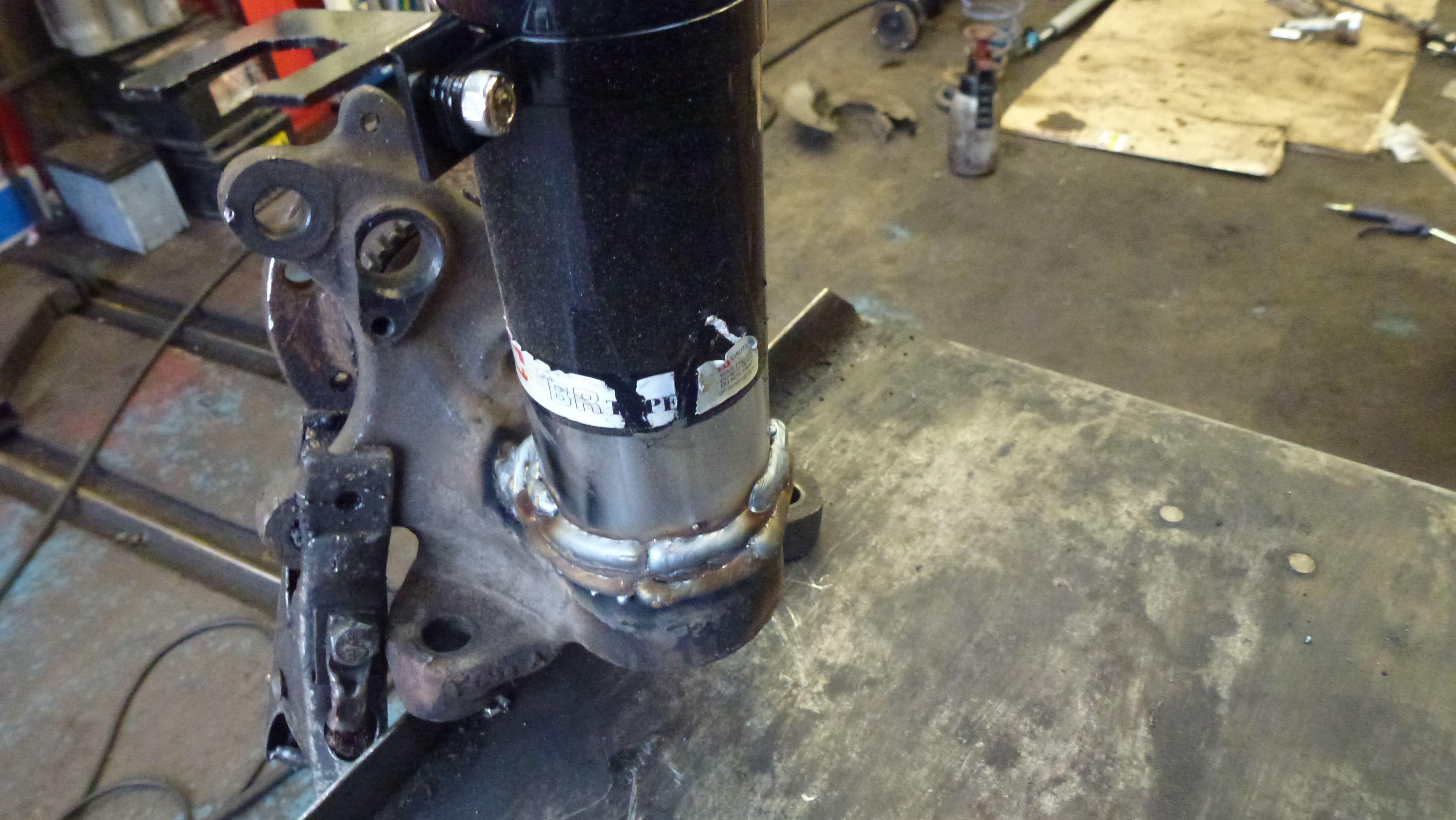

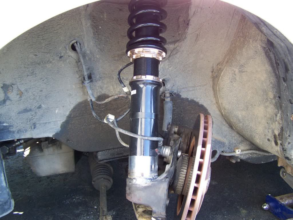

Просветите еще по винтам , если родная стойка идет в сборе с цапфой ,а аморт выставляется как касета ,то как идут винты на 30- ку??? Я смотрел на винтовой передней стойке просто идет кранштейн снизу и все..
  • BMW E30-седан 84. Когдато была 320.

А если без сварки!!?? Вроде же продаются винты именно на е30, или они подразумевают именно такую установку??
« Ответ #15 : 09 Августа 2014, 09:33:18 »
именно такую
