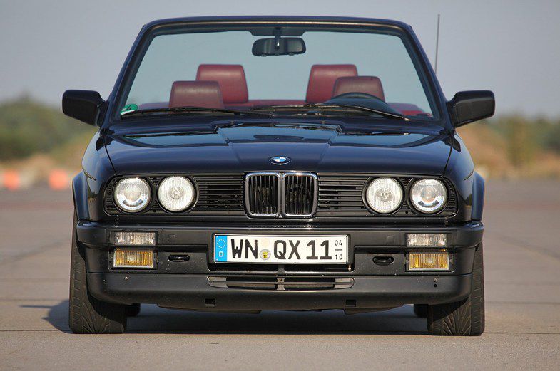

Помогите разобраться, какая разница между "губами" под прямой и под косой (непрямой) фартук?
А то нужно купить, но не могу понять как определить эту разницу и узнать какую мне нужно "губу".

под косой фартук губа  короче, под прямой длиннее, косой фартук обычно крепится к кузову через усик(планочку) прямой-без нее, прямой фартук без прорезей посередине, косой имеет вырезы, определись какой у тебя фартук и ищи соответственную губу, какая губа под какой фартук ну тут либо продавец должен знать либо рулетка рулит(мерей длину) под косой короче сантиметра на 3-4
Понял, спасибо. Косой получается под машину как-то заходит.
А переходы не имеют значение? Можно любой ставить?

на пп губа пп, на второй переход совсем другой фартук и другая губа

по длинне короче!!! то есть если поставить губу от  косого фартука на длинный фартук то сбоков она не прикроет до конца и наоборот прямая губа будет выступать в арку колеса, фартук будет короче, что значит под машину я не понял(не по высоте длиннее а по длинне- ширине)
