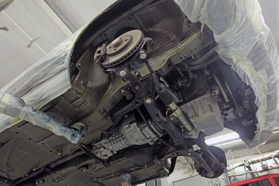

« Ответ #180 : 16 Февраля 2015, 18:06:39 »
новые фотки... подготовка к пескоструйке
  • E30 M50

« Ответ #181 : 16 Февраля 2015, 18:09:52 »
вы ее после покраски пескоструите?
  • Сообщений: 785
  • Репутация +12/-12
« Ответ #182 : 16 Февраля 2015, 18:12:38 »
покрашен только моторный отсек
  • E30 M50

« Ответ #183 : 16 Февраля 2015, 18:13:18 »
еще фото
« Последнее редактирование: 25 Февраля 2015, 18:32:35 от ALEX X5
  • E30 M50
  • Сообщений: 785
  • Репутация +12/-12
« Ответ #184 : 16 Февраля 2015, 18:14:35 »
конечно нужно было сразу всю песочить, а не руками чистить

« Ответ #186 : 16 Февраля 2015, 18:19:10 »
зачем ее всю пескоструить? судя по фотографиям родной антикор вполне справлялся со своей целью. если сейчас голый кузов у вас на свежем воздухе то металл неизбежно начнет корродировать к сожалению. пескоструить лучше те места где появилась ржавчина, с целью ее удалить, и не медленно их обрабатывать.
  • Сообщений: 785
  • Репутация +12/-12
« Ответ #187 : 16 Февраля 2015, 18:27:21 »
Пару недель назад Aleks я также думал как и Вы... очень сложно определить где есть ржа, а где ее нет. Пескострую только днище. Цинком все обрабатывается.
« Последнее редактирование: 16 Февраля 2015, 18:29:41 от ALEX X5

« Ответ #188 : 16 Февраля 2015, 18:28:56 »
да, действительно сложно.

« Ответ #189 : 16 Февраля 2015, 18:34:36 »
А что произошло за эти пару недель? Я рассматривал разные варианты работы по днищу и остановился на очистке сухим льдом, после нее видно все дефекты.
  • Сообщений: 785
  • Репутация +12/-12
« Ответ #190 : 16 Февраля 2015, 18:39:07 »
Начали чистить руками именно проблемные места, по ходу стала выходить ржа в других точках..ну и здесь я решил, что правильней будет все зачистить, чтоб потом сюрпризов не ждать.
  • E30 M50
  • Сообщений: 1168
  • Репутация +32/-7
  • Локация: msk
« Ответ #191 : 16 Февраля 2015, 18:41:58 »
Ясно. Если вы чистите своими руками, я бы понял и не стал сюда писать. Насколько я понимаю чистят руки подрядчиков, и действительно это не самый эффективный способ. Ну сделанного не воротишь, чего уж там. Удачи с проектом!

« Ответ #197 : 16 Февраля 2015, 19:04:32 »
Чем обрабатывали после чистки? какие грунты использовали? какой герметик? поделитесь опытом))))
я уже почти год как закончил этот этап поэтому просто скопирую старую запись:
В итоге: кузов отчищен сухим льдом, все косяки выявлены и убраны. Где понадобилась сварка проложен фосфатный грунт, шовный герметик и восстановлен заводской ПВХ-антикор. Далее проложен черный антикор, потом покраска в 2-3 слоя краской в цвет кузова. Затем 2 слоя матового лака. На него завтра нанесен прозрачный горячий антикор, температура 80 по цельсию.
Вот фото:
это фото банки из под финишного воска:
Если вас материалы действительно интересуют я могу уточнить. Это профессиональная химия для реставрации автомобильных кузовов производства Германии.
