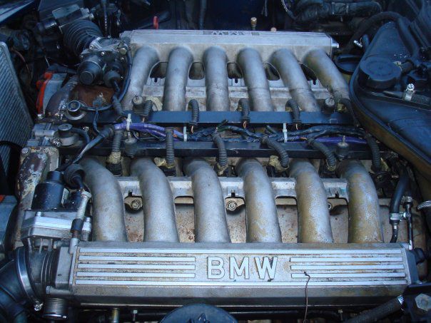

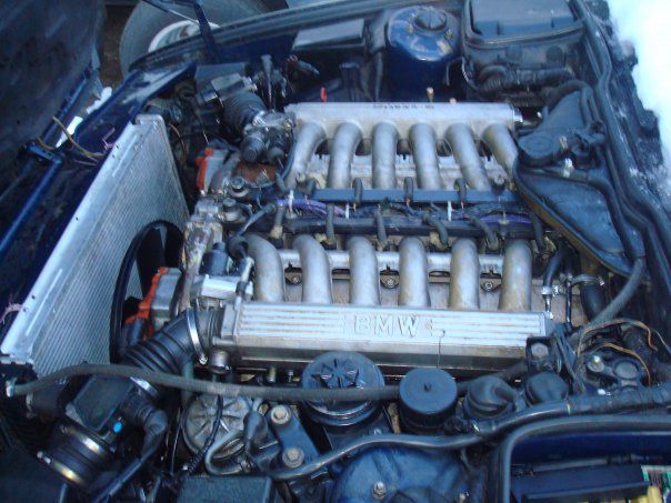

« Ответ #69 : 12 Марта 2009, 02:35:56 »
я надеюсь, на мну человек не обидется...еще подробнее расспрошу...
говорит, сам фоткал чудо данное =)))
человечег с Калининграда, с нашего клуба.....
Сообщение склеено: 12 Марта 2009, 02:37:25
т.е. я к тому, что вроде машинка ( а судя по подкапотному и закрыванию самого капота- именно е30) катается в Калининграде.......но чёт до сих пр не верится =)

« Ответ #70 : 12 Марта 2009, 02:50:44 »
на фотках подкапотное не е30)
вот е30...

« Ответ #71 : 12 Марта 2009, 09:11:19 »
На фотках Е34. на е30 и чашки другие, и уплатнительная резинка возле стекла ровная

« Ответ #72 : 12 Марта 2009, 11:40:16 »
да, отличие чашек заметил..просто глубокой ночью очень хотелось верить, что сиё чудо в е30 =)))
