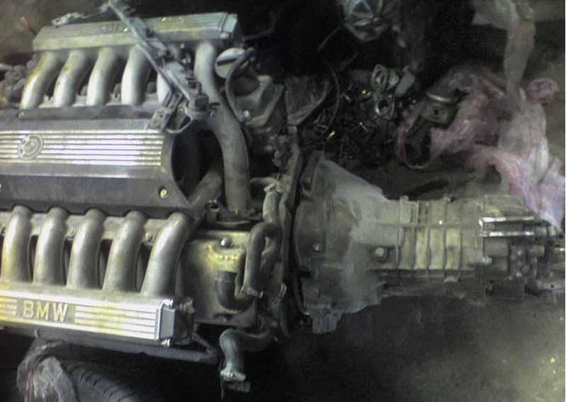

Непойму, фотографию коробки пристыкованной к М70 просто так прилепил чтоли? Глаза где? Это коробка от M30B35 5-ступ . Естественно с переходником.

Вобщем 2 наиболее подходящие коробки для M70B50 - это модели S6S 420G, и S6S 560G (от восьмерки).
Вес двигателя 240-242кг(офф. спецификация завода). Точнее не могу сказать, т.к. руки не доходят взвесить. Но мы вдвоем с другом закидывали движок в багажник Волги, а потом еще и тащили его на руках.
Также в спецификации сказанно, что алюм блок цилиндров M70 легче чугунного M30 3.5л на 25кг и его вес составляет 39кг. Беспесды 8)
С этого движка реально можно скинуть ОЧЕНЬ много веса. А с S38 не скинуть уже... разве что дырки сверлить в блоке для облегчения  rofl

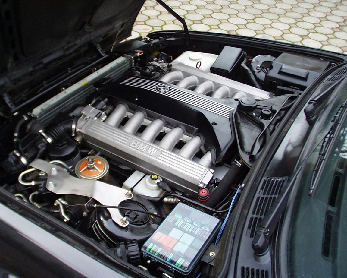

Вот коментарии спецов с Е30.де (перевод)
350i (M70B50 Пересадка) 300 л.с. 450 Nm
На первый взгляд – полное безумие, но при более детальном рассмотрении, настолько же интересно, как и в случае с М5 338i. Удивительно, но огромный 12-циловый мотор от 750i E32 встает и под капот маленькой Е30! Вживление этого сердца происходит чуть-чуть легче чем пересадка V8.
12 цилиндровый мотор с алюминиевым блоком весит приблизительно столько же, сколько и M5 3.8, а манеры и характеристики лежат на более высоком уровне. Здесь уместно привести цитату из журнала «Sportauto», которая тестировала M5 против 550i Hartge: «M5 оставляет ощущения «недомоторизованного» авто…» Больше к этому добавить нечего.
0-100: 6.1 c. Vmax: 265 км/ч 10 -15.5 Л/100km
