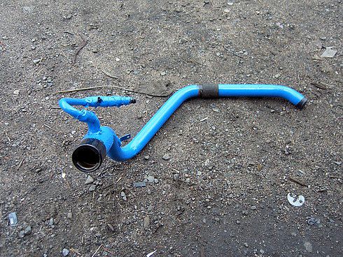

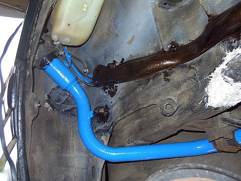

Вот она у меня какая, горловина!
Фотки не грузятся
Там что-то крутое?
  • Сообщений: 2239
  • Репутация +57/-20
  • Локация: СПб
  • Возраст:31
« Ответ #14 : 29 Декабря 2007, 13:49:53 »
нет, просто вживую фотки!
  • Сообщений: 2942
  • Репутация +117/-70
« Ответ #15 : 29 Декабря 2007, 13:56:40 »
Я просто подумал может на фотках доработки по горловине
  • Сообщений: 2239
  • Репутация +57/-20
  • Локация: СПб
  • Возраст:31
« Ответ #16 : 29 Декабря 2007, 13:57:35 »
фотки пошли?

Короче, сразу за крышкой от горловины отходит патрубок. дело в нём! у тебя скопилось много паров в бачке, который над горловиной в крыле, или патрубок забился.
