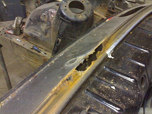

увидел что морда напрочь сгнила
купил телевизор

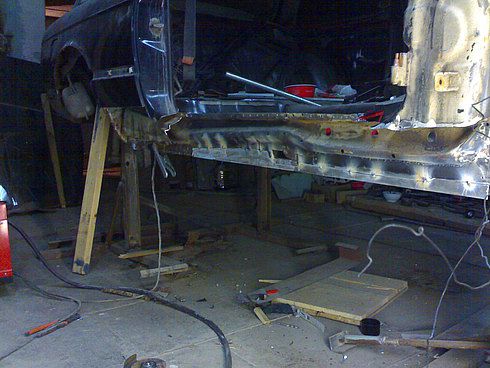

отрезал старый приварил новый

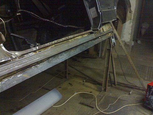

ой чето я вперед далеко забежал, началось то все с порогов, ну я их срезал и понял что верх порога приварить еще можна а вот низ варить не к чему  rofl
ну ладно думаю "глаза бояться а руки делают"
/go.php?l=aHR0cDovL3Bob3RvZmlsZS5ydS91c2Vycy9tYW50YW4vMzM5NTIzNS83MzMxNTA5MC8=
/go.php?l=aHR0cDovL3Bob3RvZmlsZS5ydS91c2Vycy9tYW50YW4vMzM5NTIzNS83MzMxNTA5OC8=

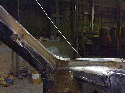

когда дыры в полу залатал, решил немного усилить пороги

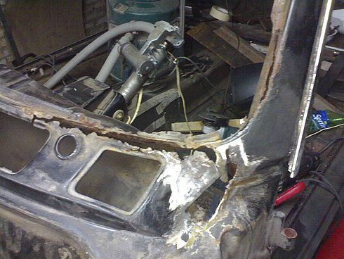

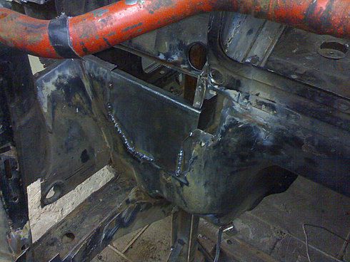

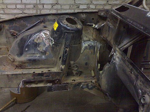

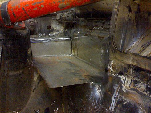

Дальше - больше!
площадка акума и все что под ней тоже нафиг сгнило
под коробкой предохранителей такая же байда
вот что получилось (метал 1 мм вваривал везде)

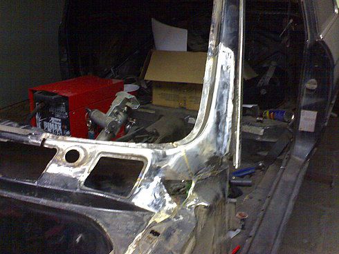

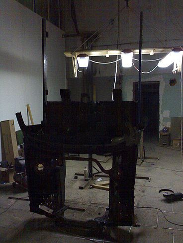

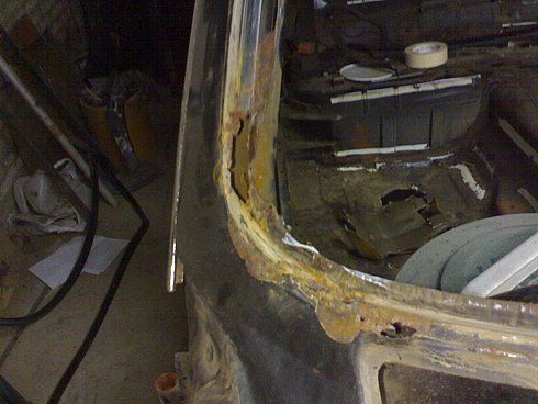

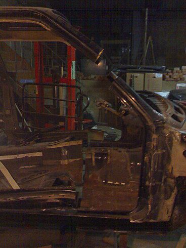

решил снять лобовуху ............... и выпал в осадок!!!
ну думаю: а какого зуя я вообще все это затеял?
но раз начал - значит надо добивать
и вот результат моих стараний по рамке лобувухи

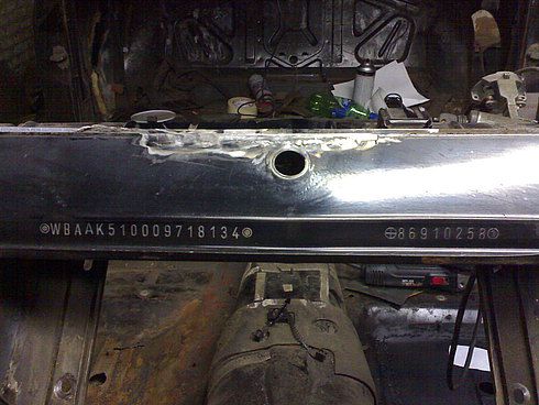

вот мне интересно могут гибоны прикопаться к такой теме
хотя машинка при постановке на учет экспертизу проходила и после уже я двигло поменял по чесному(в птс все внесено)

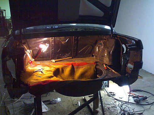

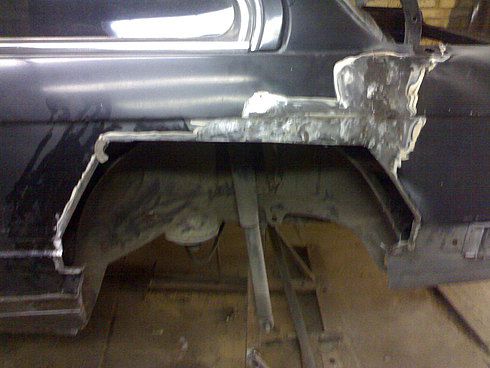

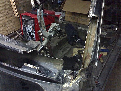

« Ответ #10 : 06 Января 2008, 06:58:33 »

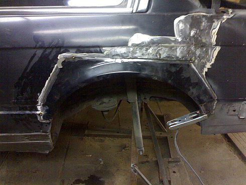

ну вот я и добрался до задници  tease
Может кто и воспользуется советом если задним аркам пипец:
не было времени искать ремкомплекты задних арок, но было два крыла покоцаных в передней части.
так вот переднее левое крыло режим и ставим его по диагонали на зад на правую сторону, и точно также с правым передним на зад левое
результат смотрим выше aiaiai

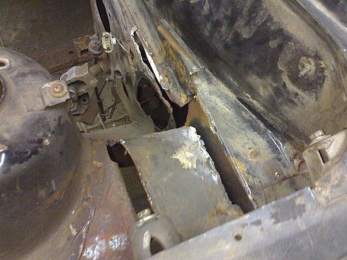

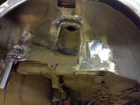

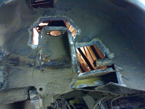

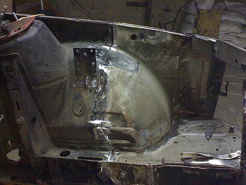

Когда я востанавливал заднии арки то понял внутренние подкрылки тоже приказали долго жить и зад правый лонжерон прогнил
решил его востановить
ну востановил, а опоры крепления пружины нет search
посмотрел я на свой авто с таково вот ракурса
и зарегился на этом форуме, дал обьяву - куплю попу! помогли телефончиком
приехал, посмотреть и слюнку потекли - внутренние подкрылки в идеале, машинка стояла не резанная, с люком!
Так как еще от старого хозяина достался инсталированный люк, и после дождичка приходилось мутить памперс  shok
забрал попу вместе с крышои
ух тля весело ехал!!!

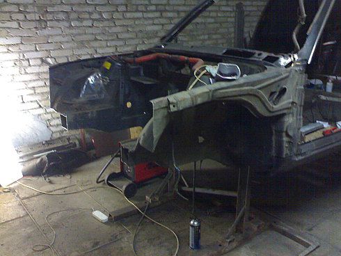

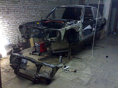

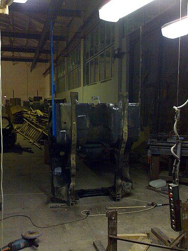

дальше резал свой кузофф
Блин как же удобно заваривать мелкие косяки в труднодоступных местах  yahoo
Ну вот думаю теперь будет удобно высверлить обломанный болт крепления передний балки(на чем двиган сидит)
и вот на этом вообщем то не сложном  этапе я ломаю сверло внутри лонжерона skull
а  потом вдруг бац и новый год.
продолжение следует!

« Ответ #20 : 06 Января 2008, 18:03:02 »
мое ИМХО, что гибоны могут прикопаться к тому что есть швы сварки на номерной панеле.
У меня нашли шов, чде я приваривал переднюю правую четверть, и в особых приметах авто в техпаспорте написали:
"номерная панель подваривалась кустарно"
сейчас вожу отчет по экспертизе с собой.
Так что делай потом экспертизу, но еще до покраски, а то прийдется перекравать передок.
опять же, мое ИМХО.
