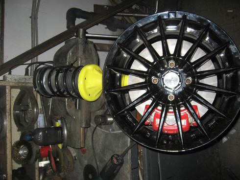

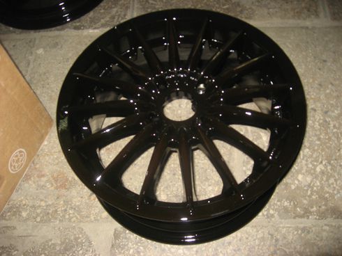

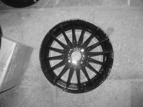

вчера забрал диски из покраски
но получились они чуток коричневатого цвета, причем это видно тока на солнышке.
« Последнее редактирование: 18 Июля 2009, 17:20:17 от mantana

« Ответ #310 : 18 Июля 2009, 18:16:57 »
диски кайф, себе тож такие хочу :(
mantana
« Ответ #311 : 18 Июля 2009, 22:51:51 »
визуально они кайф!  но для начала надо их одеть в резину и померять на покрашенном авто:)

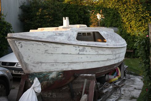

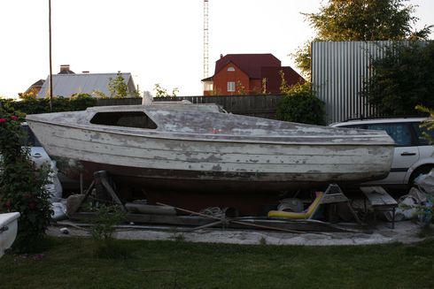

всем большой респект за просмотр моей темы!  так сложились обстоятельства, что пришлось вложить силы в востановление своей ЯХТЫ!  да так бывает - что батя предложил приобрести яхту года 3 назад за 500 дохлых енотов!  ну ясен пень что надо брать:)  ну так как были замучены права на это корыто то есть желание на нем покайфовать, но все это происходит в ущерб ремонту бехи:)

фотке яхты! )))

« Ответ #320 : 21 Августа 2009, 09:05:30 »
в покрашеном состоянии пока не фоткал

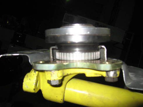

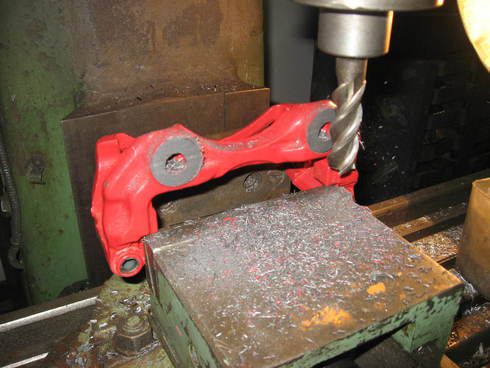

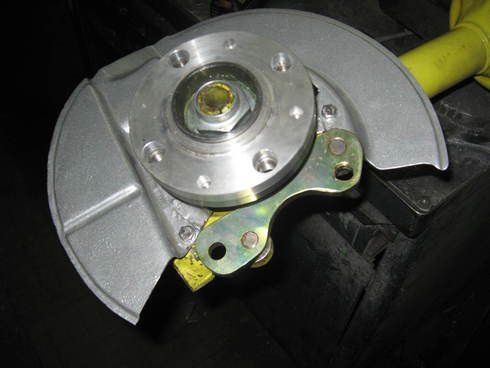

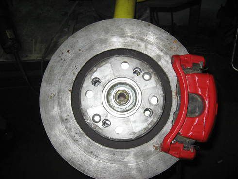

сегодня завершил колхоз с передними суппортами
фотоотчет

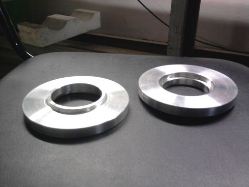

Проставки под тормозные диски

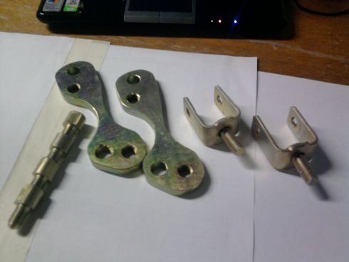

Переходники на тормозные шланги, переходники для супортов и кронштейны переднего стабилизатора после покрытия цинком

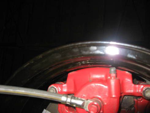

борьба за уменьшение проставки тормозного диска :)

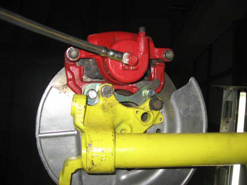

тормозной диск от какого-то пыжика - по высоте диска и по ЦО как у родного но диаметром 280 мм и болтовка 4х107 :(  что впрочем тоже непроблема ну и японосупорт :)
вот все в сборе
вот такой вот зазорчик получился

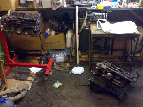

Блок разобрал все померил и обломался
блок послужит но поршневую надо новую - блок соответственно в расточку под новые поршня.
заказал кучу деталек для мотора - жду когда привезут
пока вот как-то так :)
« Последнее редактирование: 22 Сентября 2009, 01:34:00 от mantana

« Ответ #324 : 22 Сентября 2009, 04:46:19 »
зазор между супортом и диском очень опасный, либо супорт нужно как-то ближе к центру поставить, либо диски ставить больше...
