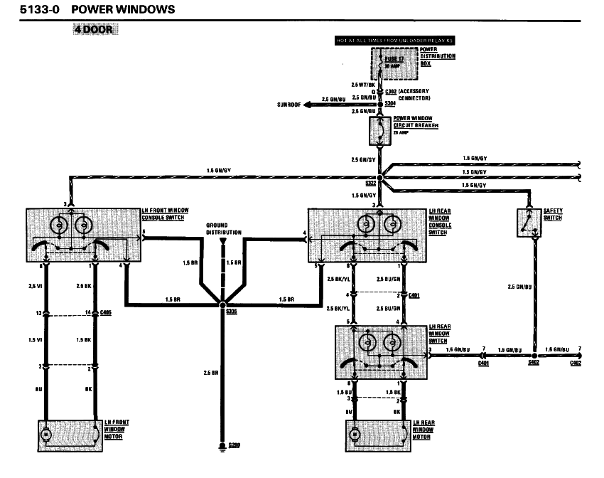

Всем привет!Прочел много тем про ЭСП, в которых все стараются на ПП поставить ВП ЭСП,но на оборот вообще ни кто не ставит!Хочу поставить себе на второй переход с первого!
Вопрос:
1)Менять вместе со стеклами?
2) Есть ли схема по подключению проводки?
3)Электро люк цепляется тоже к этим компонентам  или же нет?
Заранее благодарен!

1) да, со стеклами
2) Схема одинаковая:
3) Висит на том же предохранителие. Кнопки управления, ессно, свои.

А в чем же разница кнопок вп и пп?

да нет разницы вообще никакой.Отличия кнопок только с подсветкой и без На ЭСП

На второй с первого ставится болт он вместе со стёклами. Проводка вся практически идентичная, за исключением пожалуй кнопки автоматического предохранителя и её расположения.
Про подключение много есть в моей теме, но увы фотофайл накрылся (не понятно навсегда или нет) и фоток не видно. Пока жду восстановится ли фотофайл или умрёт совсем, перетаскивать фотки буду только после окончательной смерти, списки я сохранил...

« Ответ #5 : 05 Февраля 2015, 14:31:55 »
мне же по идеи пофиг на проводку!Оттуда вся будет доставаться!Пусть эта кнопка тож не там,у меня то вообще нет его!

Еще все забыли про направляющие для стекол ВП, которых нет в дверях ПП.
Только если проводка и кнопка второго перехода, а борода (панель вокруг ручки КПП) первого, то там нету места под её установку, а если борода ВП, а проводка ПП, то просто кнопки на бороде будут убого стоять.
Я буду весь электро-пакет снимать с первого перехода,перекидывать на второй.И в планах поменять и бороду так,как там есть и отверстия и все все все!
Тогда просто всё снимай и ставь - по идеи если ПП после 85го то всё должно быть 100% совместимо, единственное что сами ЭСП со стёклами и тогда как говорится "болт он".
В случае если год донора до 85го, тогда могут быть нюансы.
