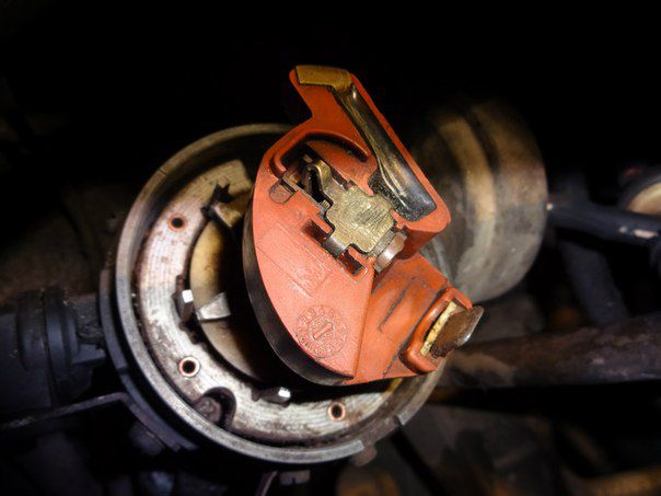

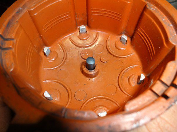

Ребят такие дела:
с катушки на трамблер искра есть с трамблера на свечи нету. крышку снимал, контакты чистил, уголек на месте его слегка оттягивал так сказать чтоб прижимался к бегунку, все там вроде бы на своих местах
в чем может быть проблема????
машина ездила все отлично и за одну ночь все перестало работать.

проверить бегунок - мож битый
проверить крутится ли он

да... может бегунок не крутится... есть такой косяк в джете

ага вот это уже что то, а как проверить крутится или нет??? он еще и сниматся должен верно???

крышку сними  и стартером покрути.... если крутится- причина в крышке и проводах... нет- причин куча! от привода трамблёра до ремня грм...

сдерни его вверх,там фетровая прокладка есть,должна быть смочена маслом,а вообще -замени его
